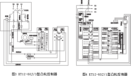

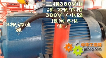

应该是接转子的。

抱闸用的线吧!

接滑环转子,用电阻调速的,绕线转子异步电动机通过转子串电阻进行起动与调速

    这是行车(天车)起重设备用绕线式异步电动机,一般用凸轮控制器来控制实现变速(慢速、中速、快速),左侧3根是调速线,接绕线式异步电动机转子电刷架上(板型电阻起变速之功能),右侧是3根电源线接定子线圈,另加2根单相380V电磁(液压)抱闸线,左侧3根线、右侧5根线。天车应该是凸轮控制器控制的。上面有图,你可对照看看,你如再搞不懂加我QQ群215894094,我们可再交流。
