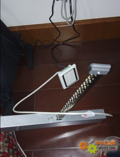

今天朋友新购回的一个智能家居的自动控制开关的智能窗帘控制器, 其 220V AV 输入 ,然后经过一个 控制模块 输出 24V DC 电压来控制 窗帘电机伸出链条来控制开关窗。主机如下图:

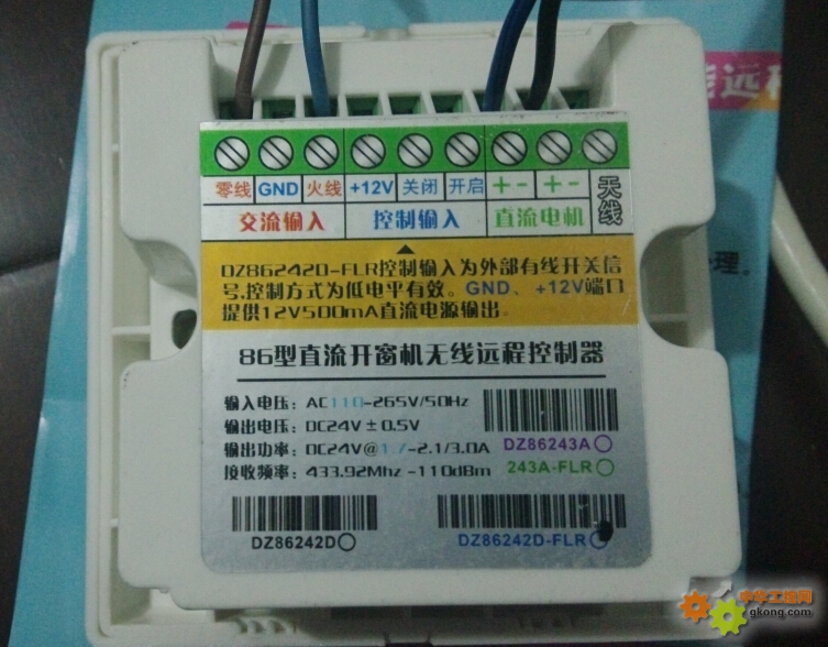

 下图为控制器, 其中间三根线 说是 另外的单独控制线,可是不知是如何来控制输出电机正反转的? 这个 正反转控制器自己带有 433 MHZ 的 无线遥控器 接收信号 控制,控制面板上也有三个按键,可控制正转,反转,停止
   现在的问题就是想外接一个 315MHZ 的模块来增加一个控制信号 ,可是看看接线端下面的 字意思是 低电压有效是什么意思 ? 负极 接 开启 或是 关闭 就能启动吗 ?

就像PLC的输入一样,把开关(比如开启接电)和GND接点相连,那么窗帘控制器会开启。

GND--关闭;GND--开启。就是正转和反正,你试下,不会坏的

  对的,是正反转,问题是哪二个线连接哪个才启动正转?哪个启动反转

  通过是可以,但不知道哪个线接哪个启动转动,怕烧了电路板呀?

负极接开启就是窗帘打开,接关闭就是窗帘关上。
