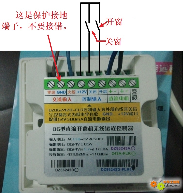

GND--关闭;GND--开启。就是正转和反正,你试下,不会坏的

这么麻烦啊,一电机,两限位开关,两按钮能否实现?

你的图画的不错,可惜啊,还有你的胆子也够大的,难道你没看清楚是低电平有效吗?你是真想害死那位兄弟啊

通电量一下GND和+12V,应该是直流电源。
楼主要是很担心测试接线烧坏电路板的话,还是有办法避免的。
把塑壳拆掉,一般都是单层板,也不排除少部分是双层板,但是原理都是一个鸟样。
12V继电器通过外部端子获得电压,从而驱动继电器吸合。

不接负载,通电试一下!

师傅,是不是把那个12V和启动、关闭一边接常闭一边接常开?那这样有一个方向一直输出啊?谢谢了

你只要开启、关闭与+12V给它个开关量就行了啊。

   晚上测量  GND + 12V 是有输出 12VDC 的。因为是 86盒,拆开看二层 面包板,上面一层是开关和一些苡片什么的,最下面一层带继电器端子的拿不出来,不敢用力呀 !
   天呀,论坛的高手们,怎么有二个接线方法,有的说 +12V + 开启,有的说 GND + 开启,现在看来我的电路板是挂了?
  因为现在 随便哪一种接法,电机都不动作,但是 遥控器 点动,设备是能正常工作的 ?这是什么情况 ?

遥控器能够正常工作,证明设备一切正常。
设备一切正常,并不能说明其余的扩展功能一切正常。
想研究扩展功能是否正常,还是得研究内部的电路板,包括继电器线路原理图,端子接线原理图,还是得下狠手拆线路板出来。
或者不折腾了,某宝上新的应该也不贵的,反倒投入的研究时间和维修时间相对比这个窗帘控制器都亏本了。
