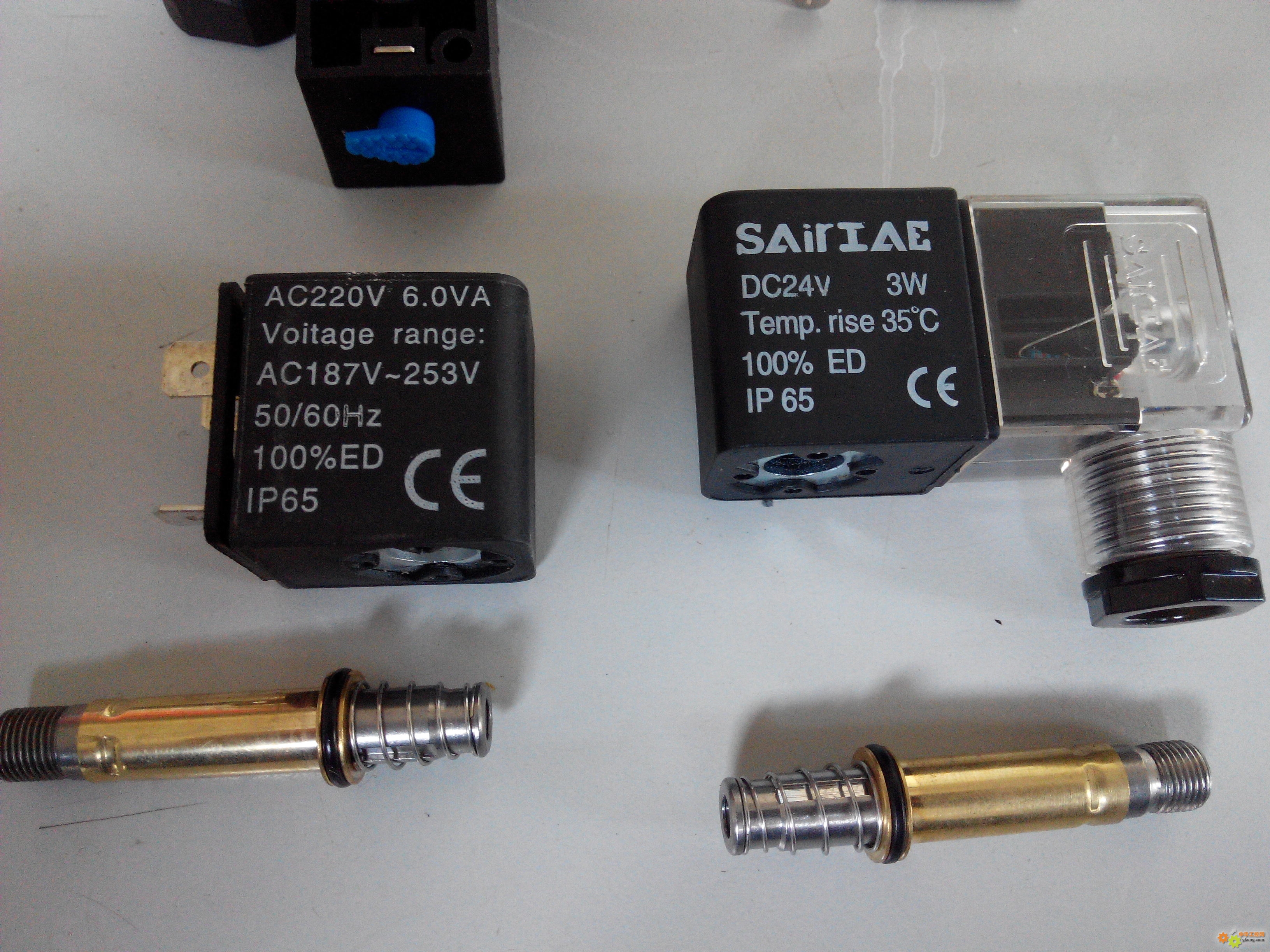

前几天发了一个贴(电磁阀交流与直流能互换吗)http://bbs.gkong.com/archive.aspx?id=396579
有的说能换,有的说不行,我又找了两个,一个直流,一个交流。看图,看线圈,动铁芯,两个都一样,不知交直流的区别在哪里,继电器就能看出交直流的区别

区别就是,直流和交流线圈的线径和匝数设计不同。

想来,如果设计不是交直流两用,应当是不能互换的;原因可参考2楼。

我试过,因为安全问题,交流220的换成DC24的,伐没换,换的线圈,没啥不合适,动作正常,半年了,现在还可以。

我是没太听明白你的意思,你是说把220V的线圈换到原来上24V线圈的阀上吗?
这个没什么问题的,只要内径一样就行。
还是说的是把24V的线圈接上220V的电源用啊,这个是一定烧的。
