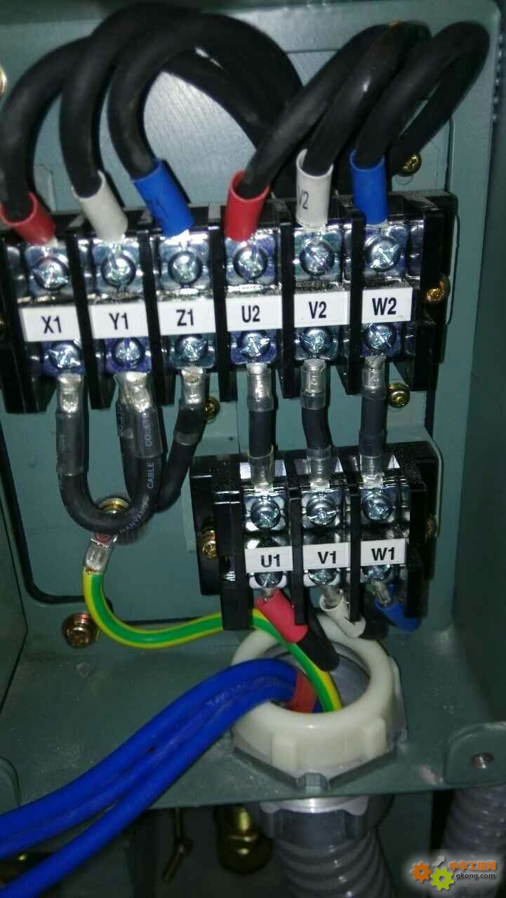

这个是永磁同步电动机的接线盒,这个变频器的输出3根线接在哪个端子上?这个从电动机出来有9跟线是怎么弄得?既不是星形接法也不是三角形解法?

接UVW。

这就是一个星形接法。

X1、Y1、Z1短接在一起是星形接法,那U2、V2、W2跟U1、V1、W1又接在一起不又是三角形接法吗?两种接法能同时用吗?一般电动机出来不管星形还是三角形都只有6跟线,这个有9跟线我第一次见到

双星型接法

看下电机接线盒内应该有说明的吧。

LZ这个电机最后你怎么弄的,正常运行的来个答案啊。

接
U
V
W
应用案例 | 基于 PC 的控制技术在布达佩斯 Müpa 节日剧院中的应用

最后把变频器出来的UVW就直接接在U1、V1、W1上九正常运转了。搞不明白这个电动机出来9根线是怎么个接法?
