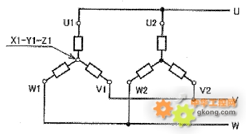

回复 #10楼 响响工控
这个图明显错的,

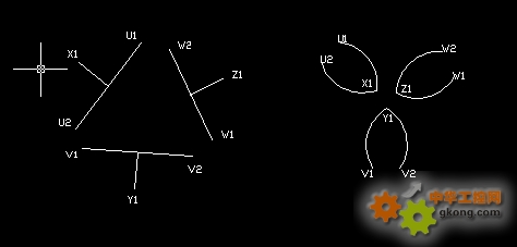

#12楼
回复 #11楼 413680332
正确的图应该是这样:

#13楼
413680332
在
2014/11/27 22:10:33
正确的图应该是这样:
X1-Y1-Z1星点,左边是空白圆,右边是实心圆,有什么区别?求解,谢谢

#14楼
这是个双速电动机吧,xyz短接线去掉,应该是低速,接上是高速,可以问一下转速是多少啊,有没有标x/y格式的两种转速啊?

#15楼
应该如楼上说的,
