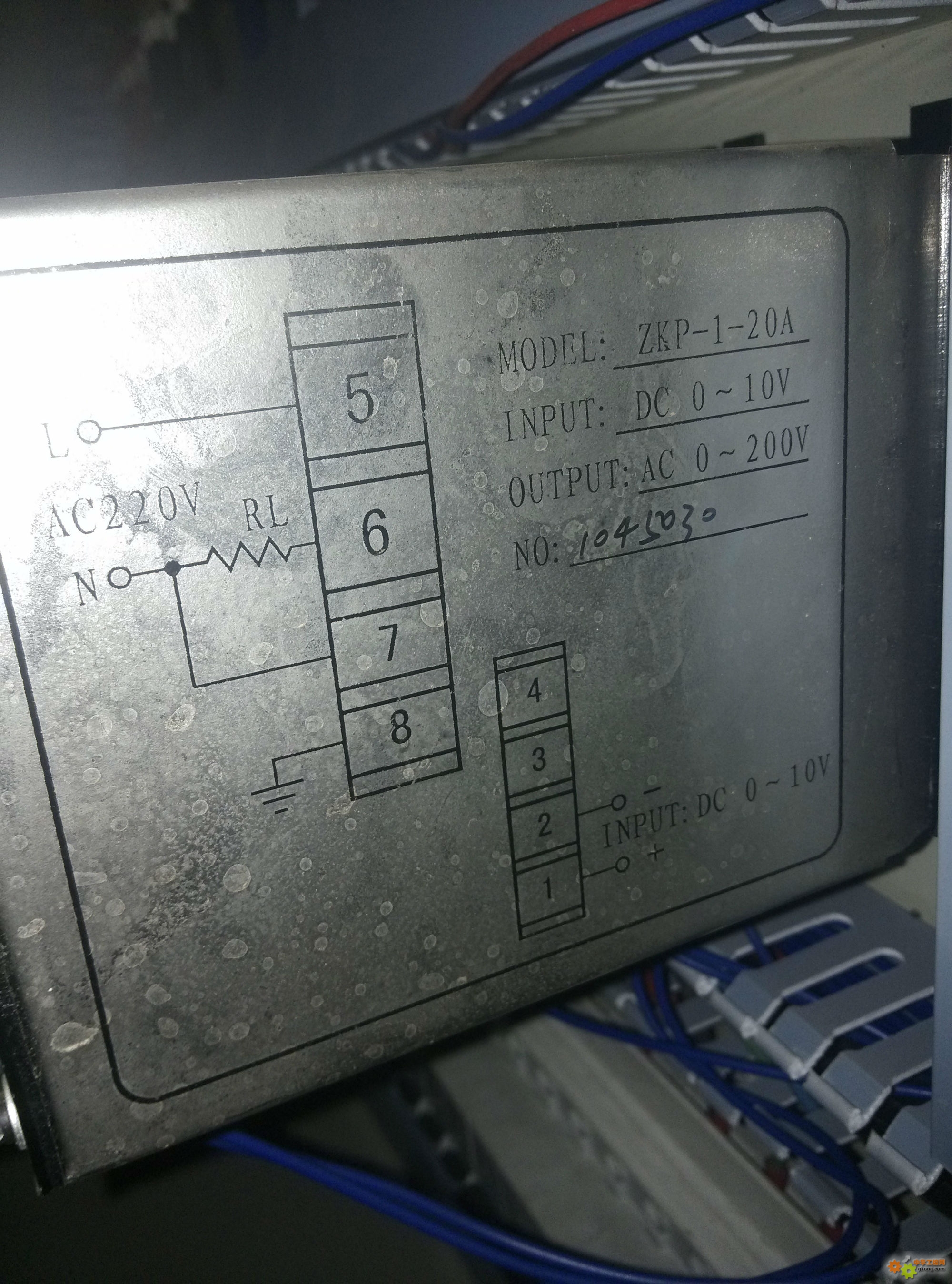

吹瓶机上面加热用的,不知道是什么东西?工作原理是怎样的?

电源来的吧。

逆变器啊 直流变交流

输入10V输出200V逆变器。

逆变器,直流变交流。

你 是升压的玩样呢

这个东东是调压调功器。

从顶楼的图看,6楼说的“调压调功器”应该是对的。

从标识看,是逆变器, 把直流电变成可调交流.

逆变器吧
