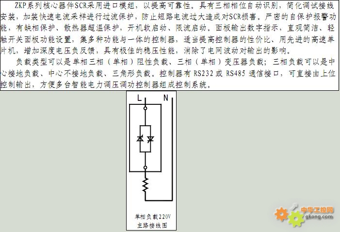

这是个什么东西?

INPUT:DC 0-10V是控制电压。

应该是调压器器吧。通过控制DC0~10V,改变AC0~220V电压。

晶闸管调压器。

可能是调功器 调压器的意思对吧。scr可控硅。也可能是固态,可调固态直流3-12v控制输入  输出0-220v

12楼正确!可控硅调压器。

这个简化版本?

补充一句:20A的。
