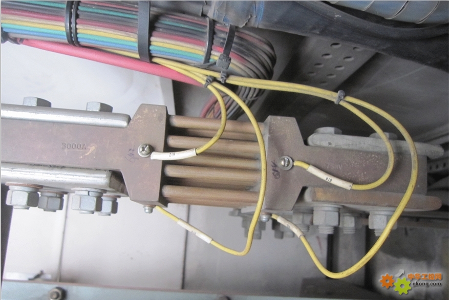

这是发电机励磁系统外附分流器,3000A/75mV,接在分流器四个端子的导线来自灭磁开关室控制柜,不知道它们起什么作用?

难道是防静电?

接输入75MV量程3000的电流表了吧,看看电流表的线号

电流转电压,做采样的去电流表。

看线号标示

跟踪线路,估计是转换电路,最后送显示区域,另可作反馈取样信号.

实际上是电压表。

这几根导线起什么作用?传输0-75mVDC电压。

应当如3楼所说;
可按4楼等的方法,查查线路。
