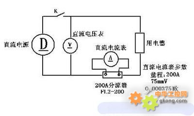

  分流器是用来测量直流大电流的。它有两对端钮,外侧的一对叫电流端钮,与被测电路串联,内侧的一对叫电位端钮,与被测仪表并联。因为分流器的内阻很小,所以采取这样的连接方式后,电流接头的接触电阻将不包括在分流器的内阻中,从而减小了仪表因附加分流器的内阻而带来表的误差。
  这里的四根导线连接的端子即为电位端,每两根并联接入两个不同地点的毫伏表(3kA/75mV),用于对励磁电流的监测。

#26楼
分流器的实际应用
要测量一个很大的直流电流,例如几十安培,甚至更大,几百安培,没有那么大量程的电流表进行电流的测量,怎么办?这就要采用分流器。分流器是一个可以通过大电流的精确电阻,当电流流过分流器时,在它的两端就会出现一个毫伏级的电压,于是用毫伏电压表来测量这个电压,再将这个电压换算成电流.就完成了大电流的测量。
电流表有多种不同规格,但是实际表头却是标准的毫伏电压表。比如是一种满刻度为75mv的电压表。那么用这块电压表测量比如20A的电流,就需要给它配一个在流过20A电流时候产生75mv电压降的分流电阻,也称75mv分流器。
分流器就是一个能够通过极大电流的电阻一般常用的15A或20A以及35A的电流表都需要分流器,分流器的阻抗=表头标志满度电压/表头满度电流。比如20A的电流表的分流器阻值=75mv/20A=0.00375Ω,阻抗恒定后根据欧姆定律U=IR,电流与电压成正比,电流为线形电压也呈线形,所以就可以用一个满度为75mv的电压表显示当前电流。因此,使用的电流表实际是一块电压表。

原理图:
