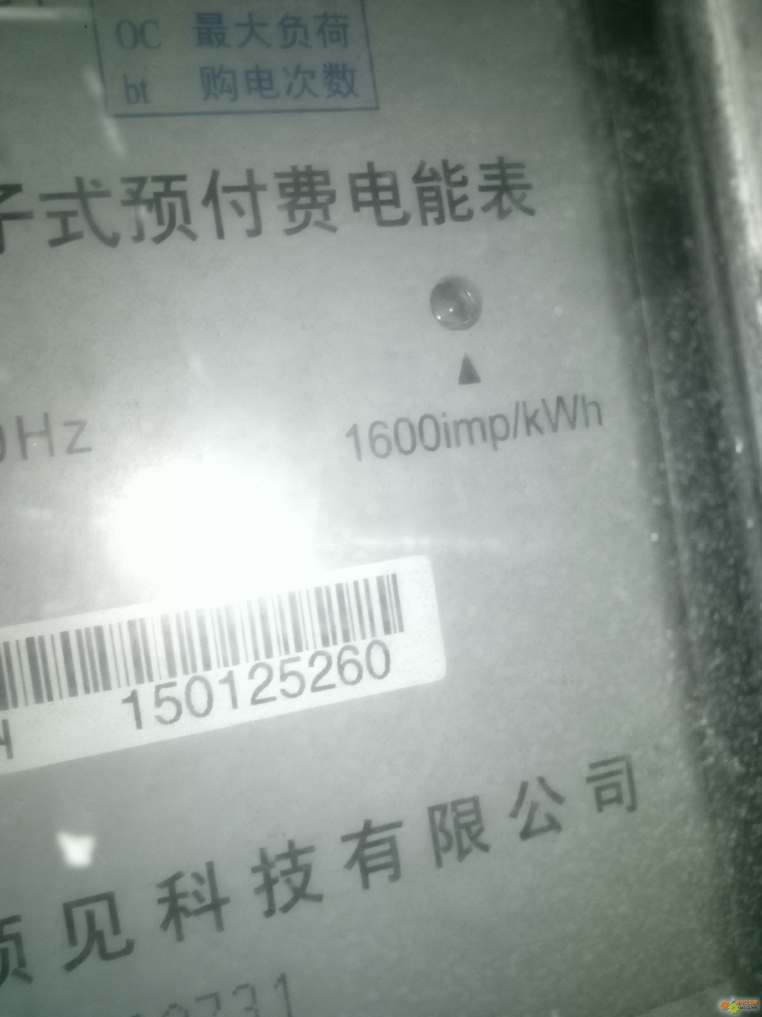

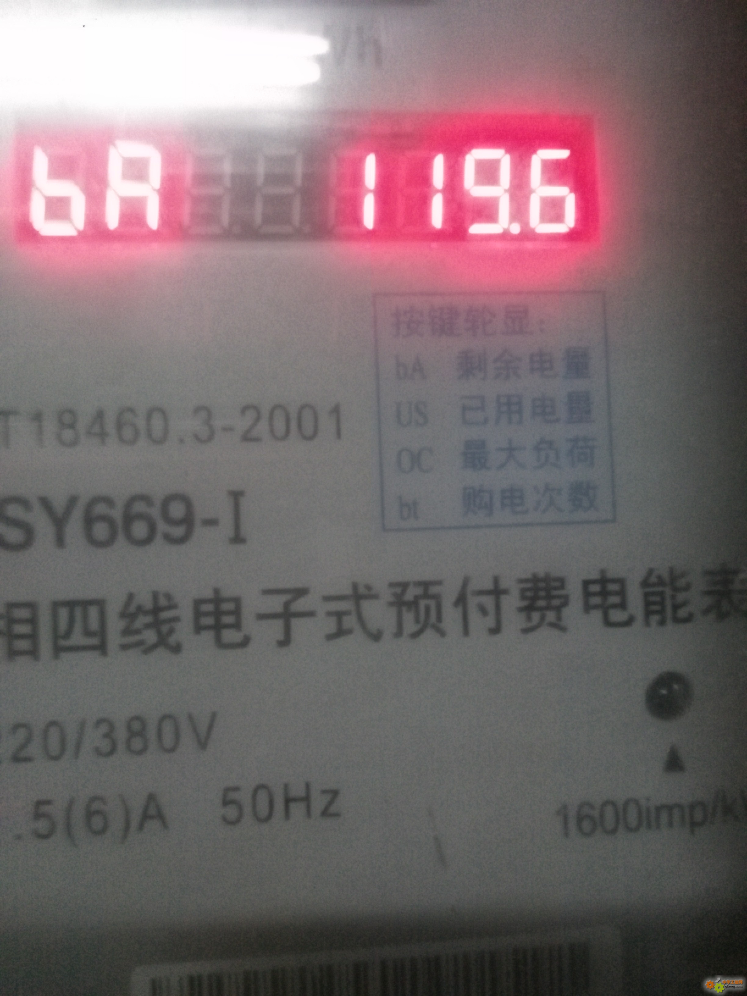

请问,三相电度表上,1600是什么意思,119.6电余量为什么要乘以160才是我们买电的钱。

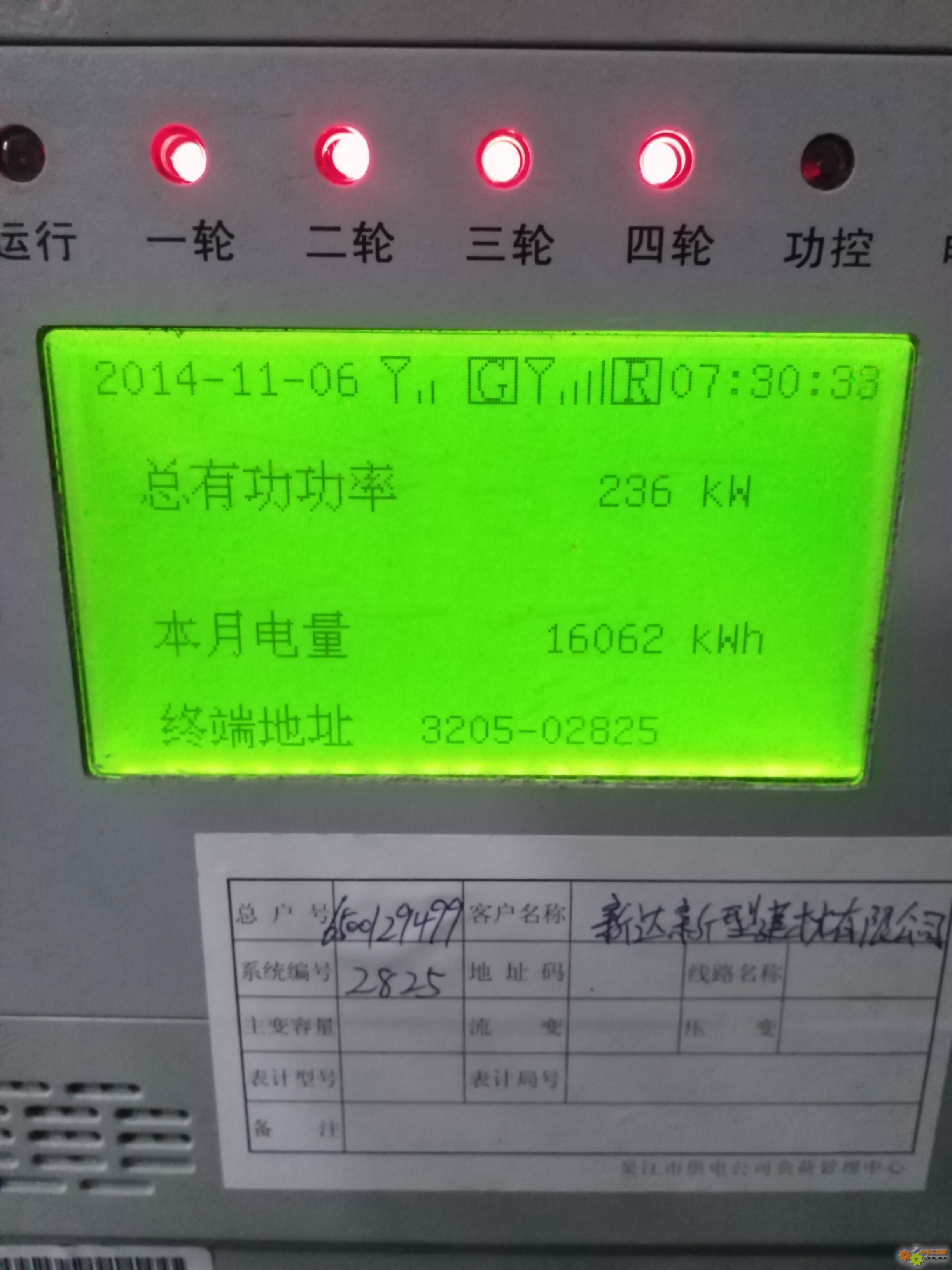

请哪位大神帮我算哈我们现在用了好多电,安均价一块钱一度算

1600脉冲每度电.可能是互感器160倍也就是800/5

   1600是电子式电度表校表常数,表示表走1kwh需要1600个脉冲量,是检定表误差时用的;
   160是互感器倍率。当只接电流互感器时,160表示电流互感器变比,当电流、电压互感器都用上,则表示电流互感器与电压互感器变比的乘积。

   由于电动机、变压器等负载电流多为几百安甚至上千安,这么大的电流不可能电度表能承受,只有通过外接电流互感器将大电流转换成小电流(这个小电流也叫二次电流,其回路称为二次回路),然后电度表电流回路与互感器二次侧串联,这样电度表液晶显示屏反映的电度数乘于互感器变比,才是负载实际的用电数。
   这里的119.6是用电底数,应把它与之前某一时间用电底数相减之差乘于160(互感器倍率),才是这一时间段负载的实际用电量。

你检查一下,电度表是经过电流互感器接入的,再看一下电流互感器的电流比,应该是800/5的吧,所以要乘以800/5也就是160了。
