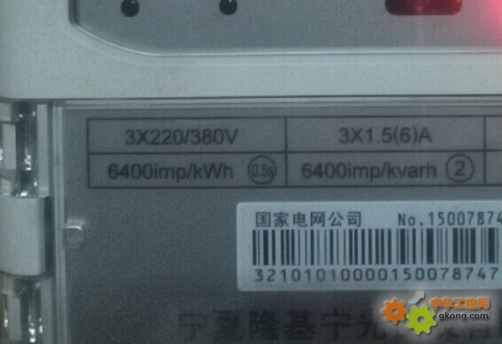

以下是引用lixuefeng7272在2014/11/2 16:57:58的发言:
有功功率6400imp/kwh.无功功率6400imp/kvarh,那么问题来了,上面的3x1.5(6)A,谁解释下,是互感器接线1。5平方,电表额定电流6A吗?比互感器二次侧电流大一级出于安全考虑?考高压进网作业证记得有个实操项目就是接机械式的有功电度表和无功电度表。电学真是博大精深,大神如楼主还细细求索。表情
你这个互感器接1.5平方的线是不对的!
根据(电能计量装置的配置原则)中第7条的规定,对电流二次回路,连接导线截面积应按电流互感器额定二次负载计算确定,至少应不小于4平方。

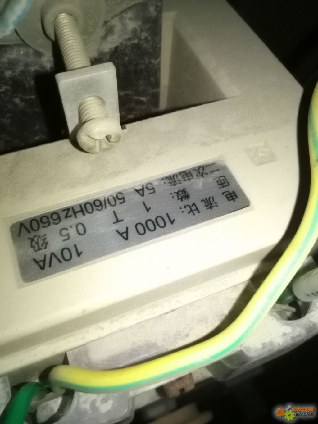

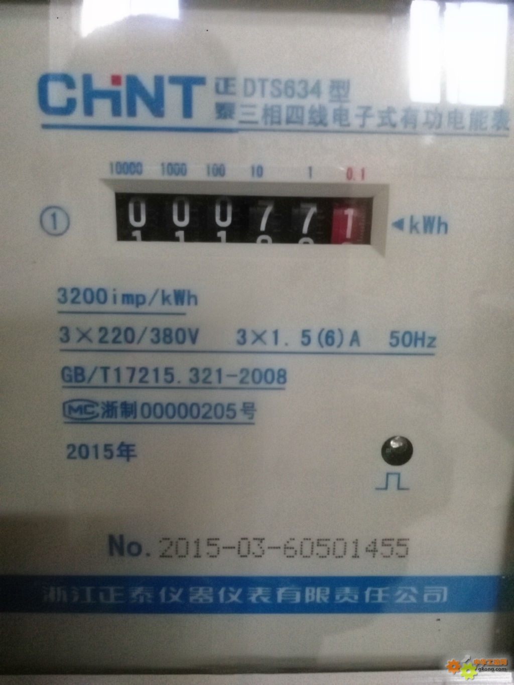

请问哈,这个怎么算电费,有个安装队在我们厂接电,他们的电表,3200。。。。。

前面应该是800比5.怎么后面又出个1000的互感器,是前面那个箱子吗。至于交电费会有个缴费单给你,你看下就明白了

160是互感器倍率,电费一般是分成锋 平 谷电的价格乘以度数得来的!
