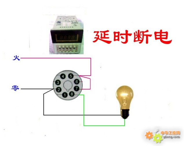

楼主买了一个时间继电器,但是不知道怎么接线,看了电路图,只知道2-7接电源,其他的不知道怎么接?
自动和半自动里面,时间继电器可以控制开关的开闭,继而达到很多半自动化的功能,楼主想学,但是很好奇是怎么控制的,需要对口的开关配合吗?因为楼主买的继电器和船型开关,我感觉它是不可能控制船型开关的开闭的!

时间继电器就是按照你设定的时间进行接通和断开电源。
简单地说只是一个自动的开关,8个引脚对应八颗螺丝。
因为工业设备的控制要求越来越高,所以对工控零部件的功能要求也越来越多。
引脚号为5、6、8是一组开关,所标的符号很有特点,一个很锋利的三角形符号,它就是瞬动触头。

5-6-8为一组,那1-3-4呢?瞬动触头,左边的是什么呢?还有配合时间继电器的开关是要什么样子的呀?

我看资料里面,是这个样子的,不是瞬时的呀!

1,3,4是舜动,与电源2-7同步
5,6,8是延时,受时间控制

     船型开关一般是人工推动它接通或断开的!
      学会使用万用表.

一组瞬动,一组延时,如想确切可以将线圈通电用表量一下

     3楼的图对啊.
      8,5,6是延时触点.
      8,5是延时断开的常闭触点.通电灯亮,延迟时间到,灯灭.
      1,3,4是不延时的触点,也就是瞬动触点.
