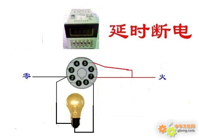

5-6-8为一组,那1-3-4呢?瞬动触头,左边的是什么呢?还有配合时间继电器的开关是要什么样子的呀?

是的,仔细看了才明白,原来2-7接的是时间继电器的电源,负载需要用哪一对触头,就需要把那一对触头和负载串在220V回路里面。例如延时断电,也可以这样接吧?
不过这样接有一个问题,不管灯有没有亮,它的进线一直有电!极其危险!
我这样接实际是不可取的,但是我想问下这样接可不可以延时断电呢?

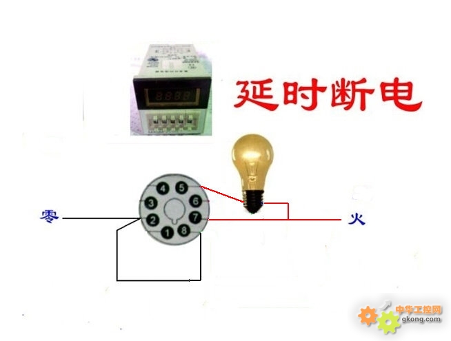

以下是引用123321lwq在2014/9/28 15:45:56的发言:
这样改不就不会带电了吗?

   赞一个.动脑筋了,知道串联的意思了.

1、3、4是瞬动触点,5、6、8为延时触点,标准的时间继电器。接图接就可以实现楼主的控制了。
