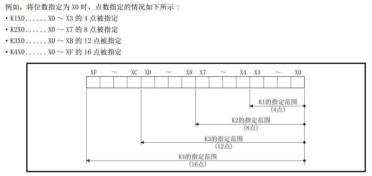

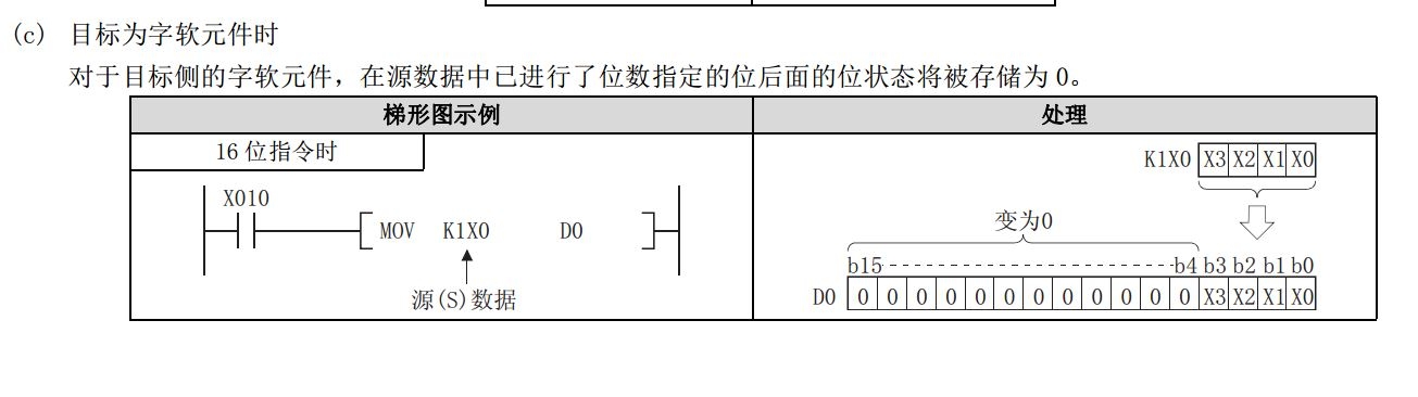

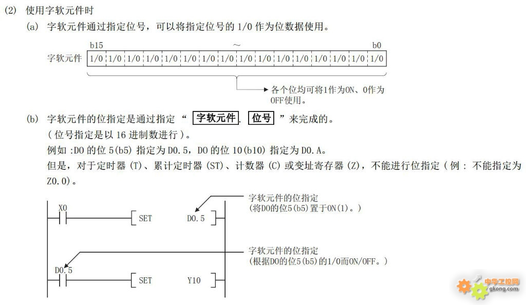

例如,如何将x0的状态传送至d0的第五位?

发表于:2014/9/26 22:42:39
详细的方法见《G-MELSEC Q-L编程手册(公共指令篇)》第3章

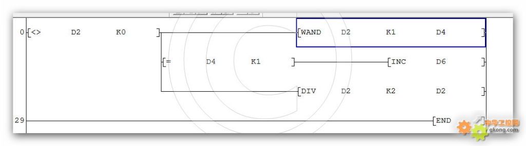

fx2n中有个sum指令可以统计源址s表示的二进制数中为“1”的个数,那在fx1n中没有这个指令如何实现这个功能?

你是什么型号的 plc?fx3u和q的有支持数据寄存器的位操作

以下是引用ehszcs在2014/9/26 23:12:24的发言:
大致的思路就是:
1、与操作求得最低位是否等于1
2、如果最低位等于1,计数器+1
3、右移1位
4、继续步骤1,直到16次最低位均判断。

若没有SUM指令,或者亦可按4楼的思路,采用不同的指令去实现。
末位为1,计1;相应移位。

以下是引用cvlsam在2014/9/27 6:49:30的发言:
大致的思路就是:
1、与操作求得最低位是否等于1
2、如果最低位等于1,计数器+1
3、右移1位
Good Luck~
太好了,多谢!二进制数k1%2会被丢弃吗?
