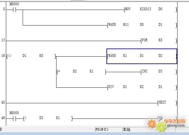

以下是引用ZHTOK在2014/9/27 9:11:07的发言:
   标题中有实时这2字,那应该用中断.
4楼的老师用的程序要好几个扫描周期才能完成,如何在一个扫描周期内完成?中断如何使用?

   看编程手册,写中断程序.

以下是引用ZHTOK在2014/9/27 19:30:03的发言:
   看编程手册,写中断程序.
不用中断吧,用个循环指令就可以完成了吧!

#14楼
完成一个程序:x13到x17五个感应开关任意两个或两个以上同时接通时驱动m9
修正一下第二行应该是wand H1F d0 d1
[此贴子已经被作者于2014/9/28 8:10:11编辑过]

以下是引用ehszcs在2014/9/27 21:55:06的发言:
   看编程手册,写中断程序.
   主要是看到你的标题中的实时两个字才这么说的。
