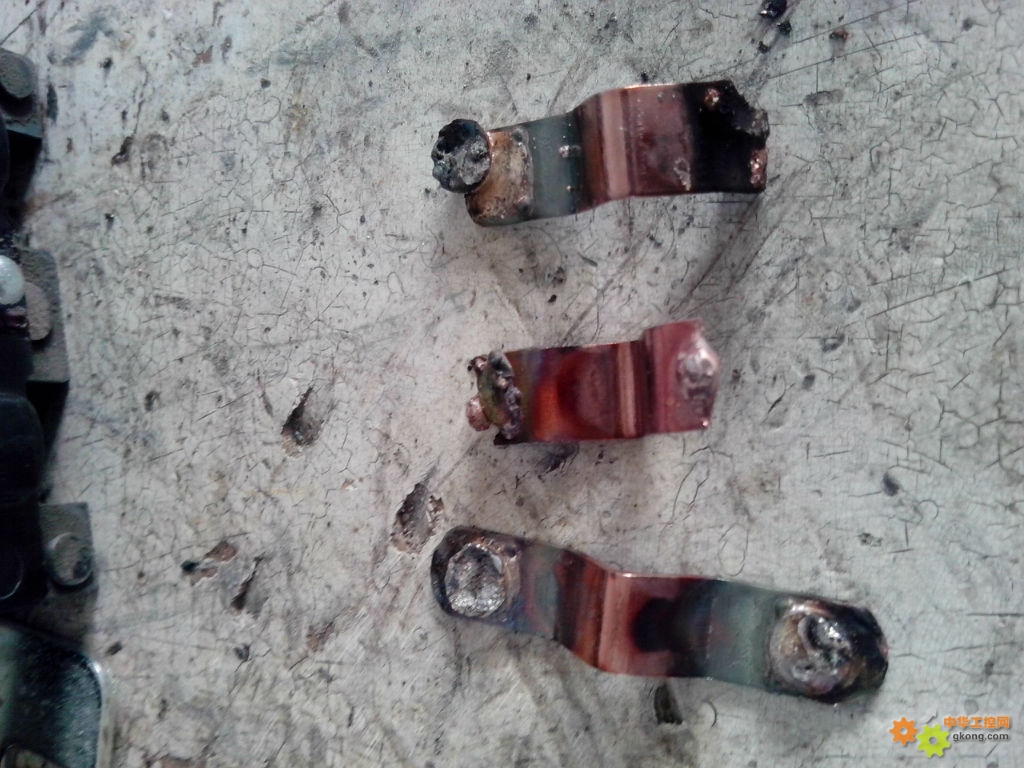

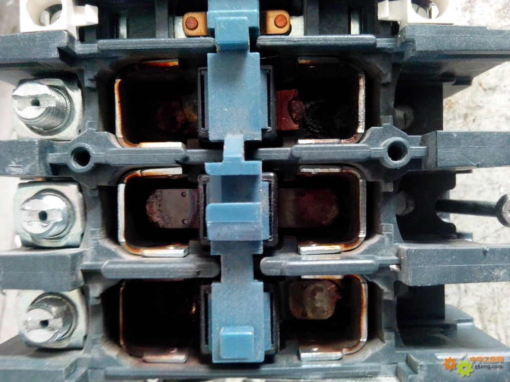

最近接触器故障不少,先来图。

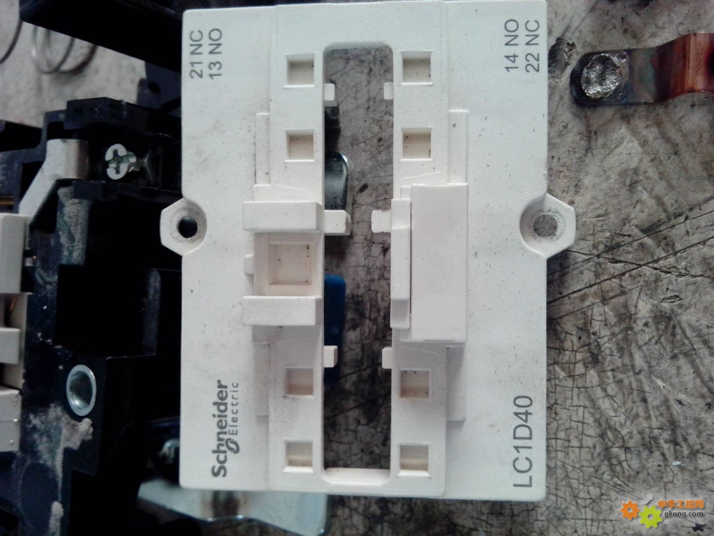

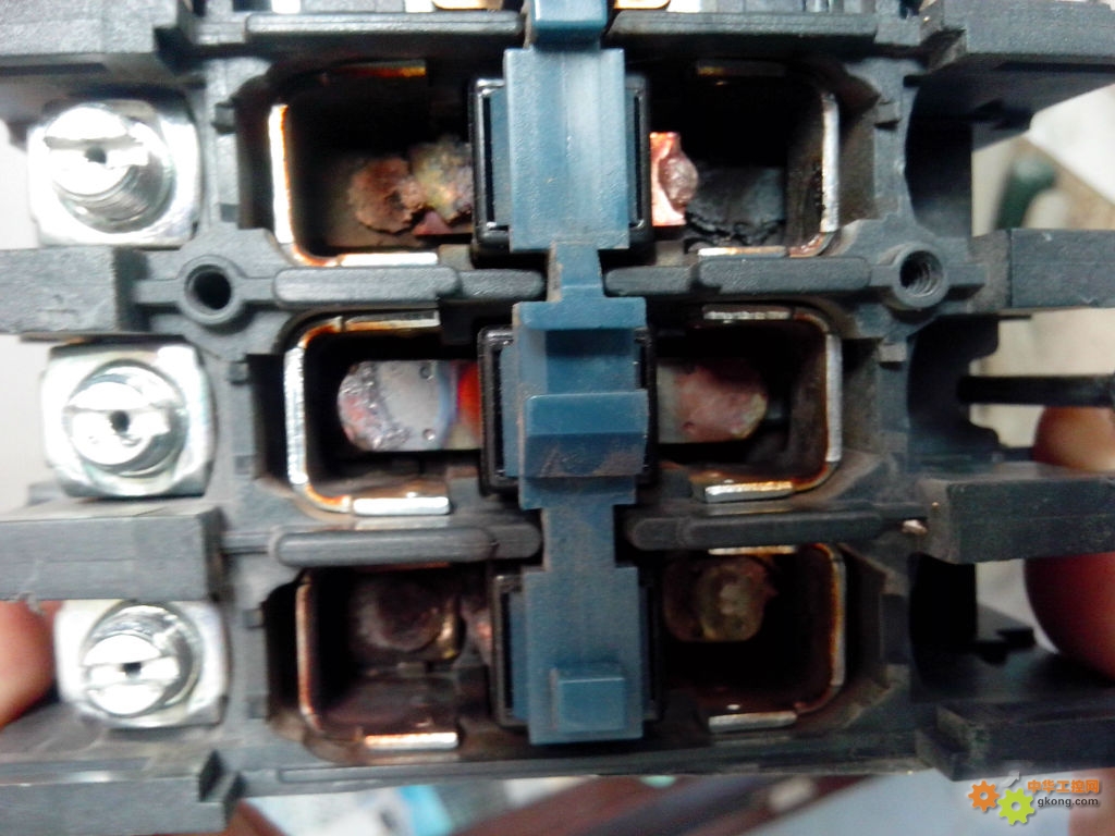

这是个45KW的油泵电机星三角的星启接触器,
大家说说45KW的星三角启动用65。65。40的接触器足够吗?

45KW电机,电流按90A算,因Y/△分流作用,每根线理论电流按90/1.732,实际每根线电流为52A,因此,接触器可选65A或者80A,如实在不放心,最大也可选95A,95A肯定满足要求。

要是我选,就100A以上。星-角启动本身,电流就大,虽然是短时的,但也架不住频繁的启动。接触器容量大一点,放心。否则总和接触器打交道,有意思吗?嘻嘻
