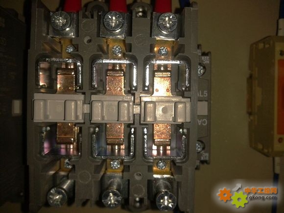

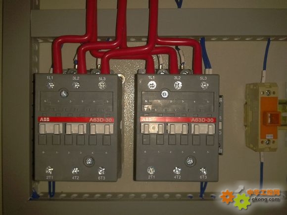

我厂新设备,37KW油泵电机直启,用的ABB的接触器63A ,虽说ABB的口碑不错,我还是有点怀疑,拭目以待吧。。。。。

我在设计手册上找的是用95的接触器。。。。
出处是《工业与民用配电设计手册第三版》680页。。。。那是全压启动的,启动电流比星角的大
