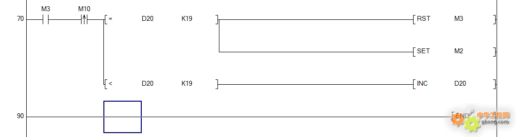

C大,您好!
关于此主题http://bbs.gkong.com/archive.aspx?id=389270,您的回答已经非常完美,但是我还想要一点小的变更
您的程序样例用了4个时间继电器,我不想要时间继电器来触发变更寄存器的值,我想要M10的上升沿来触发(注意的上个样例用了4个T,但现在只需一个M10,)

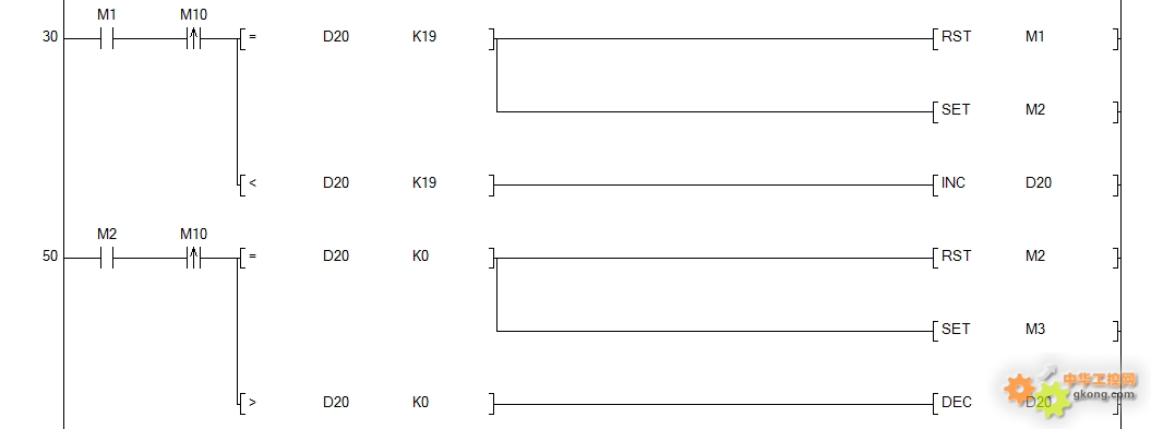

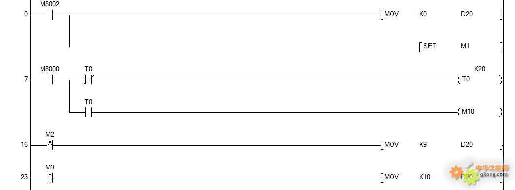

发表于:2014/7/18 22:15:22
楼主你看这样行不行?

楼主能够提出编程设想,可以先试着编制程序,遇到问题再行解决;
2楼的方法,不知是否符合题意。
