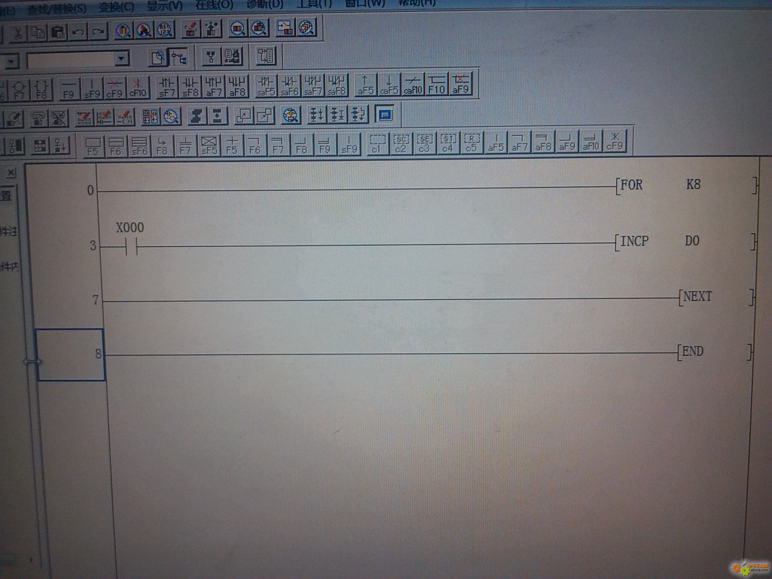

这条循环指令,每个扫描周期不是加8吗,lncp脉冲执行,导通一个扫描周期,怎么不是8,而是每次加1。

整个程序的效果是把for……next扫描8次,但过程中X0状态无变化,只能+1

FROM循环指令只是每个扫描周期内执行设定的循环次数。
而您的INCP的执行条件取决于它前面X0的状态,由于X,Y作为输入输出映像区需要在每个扫描周期开始前更新,因此在扫描过程中是不发生变化的。

或者可用INC指令观察一下。

只有X0信号有变化时加一;

循环指令时每个扫描周期循环N次,INCP是第一个扫描周期加1,所以是1

也不可以,看到的是8的倍数

INCP指令是脉冲上升沿加一指令,即当X0由0变1时执行一次;

X0条件满足,D0才会加
