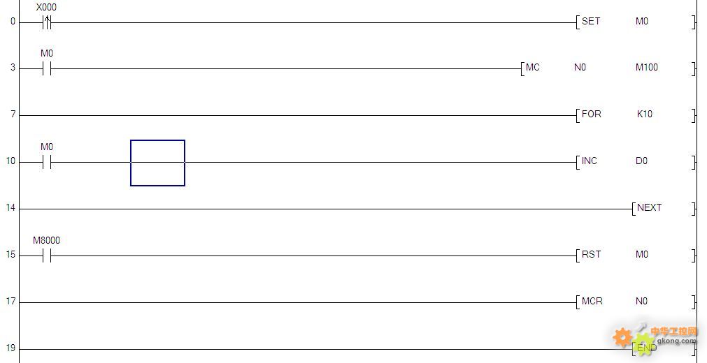

循环指令是指指令FOR-- NEXT之间的程序在每个扫描周期执行N次。看下面例子。
程序中X0每接通一次D0计数10.
如果对程序进行稍微修改,最后的M8000-----RST M0删掉,则程序中X0每接通一次我们看到的D0将是10的整数倍.
如果将程序中的M0-----INC D0改为M0-----INCP D0或M0上升沿---INC D0,则程序中X0每接通一次我们看到的D0将是1、2、3、、、、、依次累加
