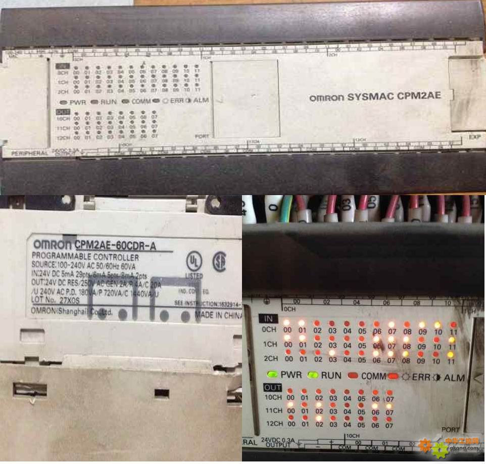

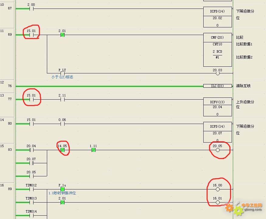

本人原稍学过点三菱PLC,现新进一个单位,看到单位大部分是用欧姆龙,就也想学学,前日在设备上导出一个控制动作不复杂的程序,但看得我是一头雾水,我连里面的触头及线圈编号在plc上都找不到,不知欧姆龙plc是怎么给内部元件编号的,PLC型号是:CPM2AE-60CDR-A,所以斗胆向前辈老师们请教,请前辈老师不惜赐教!
一并发上局部程序图片及plc面板编号以求对照。如图中:15.01    14.05   20.05   16.00  16.01是对应面板指示灯(或指输入输出)的哪个端子?

欧姆龙中没有分配给实际输入输出点的通道可以作为内部寄存器使用。

那您的意思是说上面图片中红笔圈出的触点及线圈在这个PLC上是没有实际输入点和输出点的吗?

既然你学过三菱的,就像是三菱PLC的M,用作辅助触点,至于哪些点可以用你可以查下手册

没有使用的都当内部继电器使用;

看下手册,里面有具体输出点的定义地址~!

应该先看手册

      必须先看手册,一一对应,可能不同的系列,编号有差别.不像三菱的,看了就知道.
