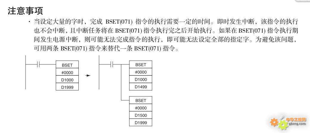

以下是引用ZHTOK在2014/6/16 14:51:48的发言:
以下是引用知道一点在2014/6/16 9:57:40的发言:
完整PLC型号?
什么指令?
信息不全,猜不出来。
   批复位,批置位.CP1E是非常便宜的款,估计是瘦身的结果.我编程时实际用到的,后来用一堆单复位指令解决问题.
   搞技术的,连这点都猜不透,不算水平.
神仙都猜不出来呀,更别说咱草根
CP1E分CP1E和CP1E-N,它们之间就有在此机能用,在彼机不能用的指令,比如PLS2在CP1E-E上无效.
"批复位,批置位"---最简单的指令"MOV"/"MOVL",16/32位"置位""复位"
数据在大点可以用,bset指令
数据太大要注意
还是不清楚您说的是哪条批置位/置位指令
说出来,大家探讨不好吗?
不想再猜了

以下是引用知道一点在2014/6/16 22:48:07的发言:
完整PLC型号?
什么指令?
信息不全,猜不出来。
   搞技术的,连这点都猜不透,不算水平.
神仙都猜不出来呀,更别说咱草根
数据在大点可以用,bset指令
数据太大要注意
还是不清楚您说的是哪条批置位/置位指令
说出来,大家探讨不好吗?
不想再猜了
[此贴子已经被作者于2014/6/16 22:50:31编辑过]
    关于这2条指令,在本站发过帖子.应该是在2010年发的.一条是批复位,一条是批置位,这2条都不能用,它的系统里有这2条指令,但是不能用.

以下是引用ZHTOK在2014/6/17 8:05:48的发言:
http://bbs.gkong.com/archive.aspx?id=248407
是这个贴吗?
说什么吶,你太忙了,自己发的贴都不关心,虽然最后一个回复是在二年后。
最后的回复也未必能满足你的要求。
LD   P_ON
RSTA(531)
76
1
20
你这段程序本意是什么?
