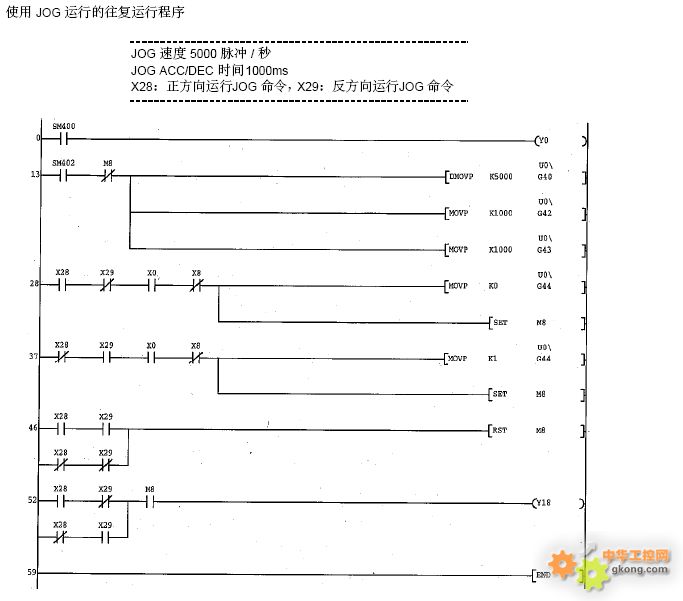

在上图中,接线的时候,PULSE F1  和  PULSE COM的接线方向,即电流方向。
在接线正常的时候,这时,可以打开PLC的编程软件,
编写程式,这里给出一个点动的程式。
其它参数设置,可以查看三菱QD70P4手册。

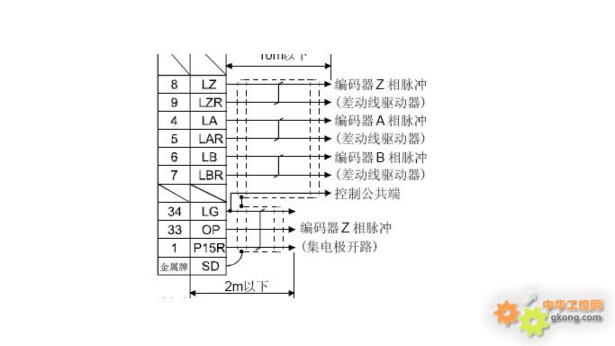

楼主的:#9
我是通过伺服控制步进电机,我想测出脉冲波形,但现在就是测不到,不知道是什么问题? 用B2和B3接示波器,侧的波形很乱,不是方波 。
伺服控制步进,伺服放大器可以发出脉冲,但一般用来做反馈的,很少有人再用来控制步进,
因为,这个脉冲使用起来不太方便。
楼主是用这个脉冲不,经三菱的伺服为例。
