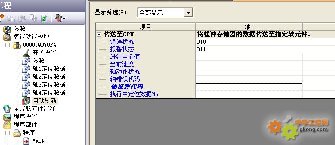

回复 #1楼 fumz78
GX Configurator PT 里面设置 ,PLC Side Device 那里怎么设置
error status 缓冲存储器地址是G1600,这里怎么设置
起始I/O是0000

发表于:2014/4/27 18:25:46
我用的是GX Works2软件,可以通过软件将模块指定的缓冲区中的数据直接刷新到PLC的地址中,这样就不需要再去用缓冲区读取指令等操作,程序中直接用PLC的地址就可以了

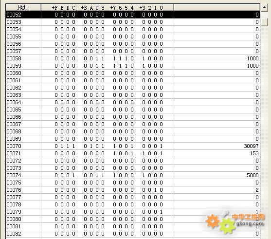

谢谢了, plc 侧 设置完了,没出错。。。现在又有个问题是,一个简单的JOG运动,G70 中有参数变化,但G76中 参数是2,轴1,X8busy,Y18 是jog requst,怎么样 才能是G76变 成3 JOG运行???

发表于:2014/4/28 22:50:52
附件:
[本地下载]
这是截图和程序

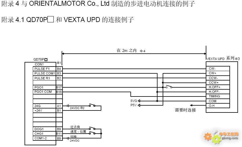

QD75P4可以控制伺服,也可以控制步进。
其连接步进的电路接线图如下:

发表于:2014/4/29 9:34:13
回复 #8楼 6021368
我是通过伺服控制步进电机,我想测出脉冲波形,但现在就是测不到,不知道是什么问题? 用B2和B3接示波器,侧的波形很乱,不是方波
