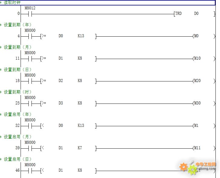

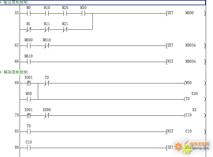

[size=1]我想现实一个功能,就是程序运行到一定时间(例如3次,或者1天)后,整个程序就锁住不能再工作?
好象M8000和M8002又没法受控制,是吗?那有什么方法吗?[/size]表情

例如FX系列   LD=  D0  K1
            CJ  P63
当然,实际肯定还有一些保护现场的工作,以策保安全。

用断电保存寄存器。

时间到输出指令禁止输出就行了

       人家找人解掉就可以了。遇到过30PLC时间锁的问题,还好没有密码,修改程序就OK啦。

发表于:2014/4/21 17:07:16
下图是实际使用程序部分,X0断开情况下,在3秒内连续按下5次X1按钮及解除限制。
