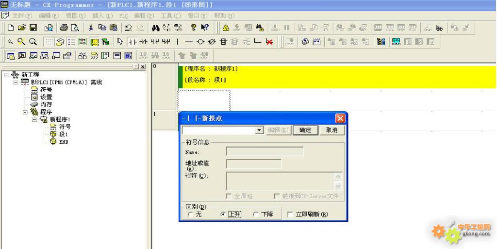

欧姆龙PLC编程软件CX-P梯形图如何输入上升沿指令???

发表于:2014/2/1 11:57:37
看一下吧。

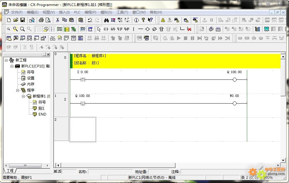

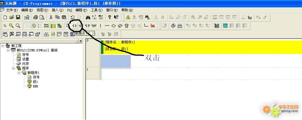

发表于:2014/2/1 17:52:18
能离线模拟的PLC型号才有梯形图输入上、下升沿指令功能,如CP1E、CP1H等,没有的CPM1A、CPM2*等

发表于:2014/2/1 19:41:44
回复 #3楼 fsjnzhouyan
CPM1A也是可以的。

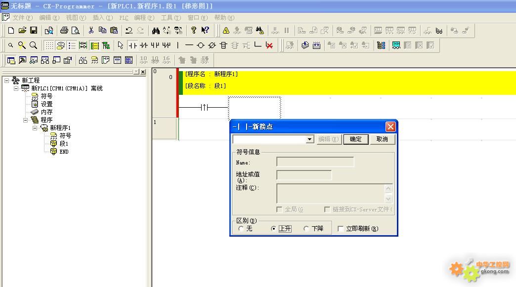

能说一下具体步骤吗?我打开软件后没有找到,还是要用DIFU指令输出一个继电器后再用这个继电器的触点,现在我想直接使用输入继电器的上升沿!!!

发表于:2014/2/2 18:24:02
刚才试了一下,显示编程错误。
那只有使用DIFU指令了。

发表于:2014/2/2 19:16:16
CPM1A CPM2A等用DIFU
CP1E CP1L CP1H这些可以用4楼的方法来输入

发表于:2014/2/2 19:19:10
确实CPM系列的不行。可以编程但显示出错。
