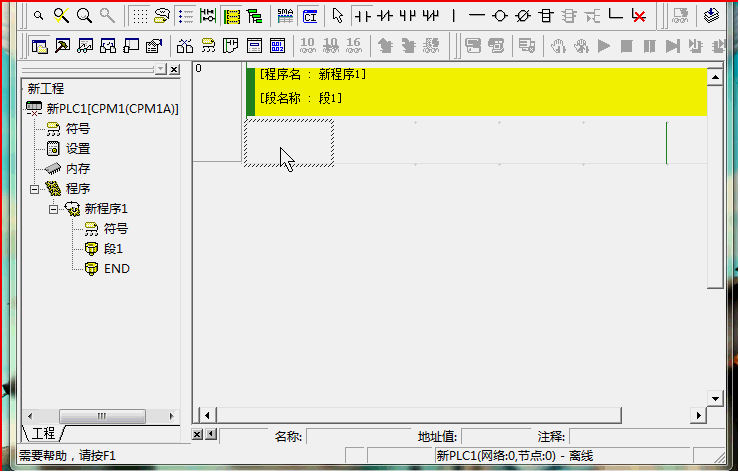

哦,谢谢各位了!欧姆龙的PLC没有用熟!!! CPM1A的一直不能输入今天才搞明白了!我开始一直以为是软件包的问题!!!

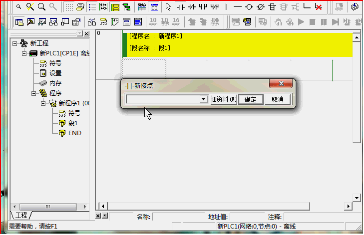

能离线模拟的PLC型号才有梯形图输入上、下升沿指令功能,如CP1E、CP1H等,看看下面动态截图。
CPM1A、CPM2*等没有梯形图输入上、下升沿指令功能,看看下面动态截图。

先编入条件,输出点功能块,再键入DIFU和地址。

可以按@ld就好了  就是按住shift+2这个键,比如@ld0.00就好了。

是这样的。。我用CPM1A的就是用DIFU指令的。。。不能直接用。。。
