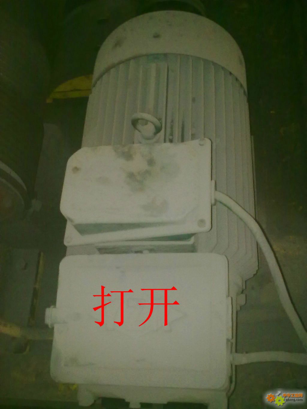

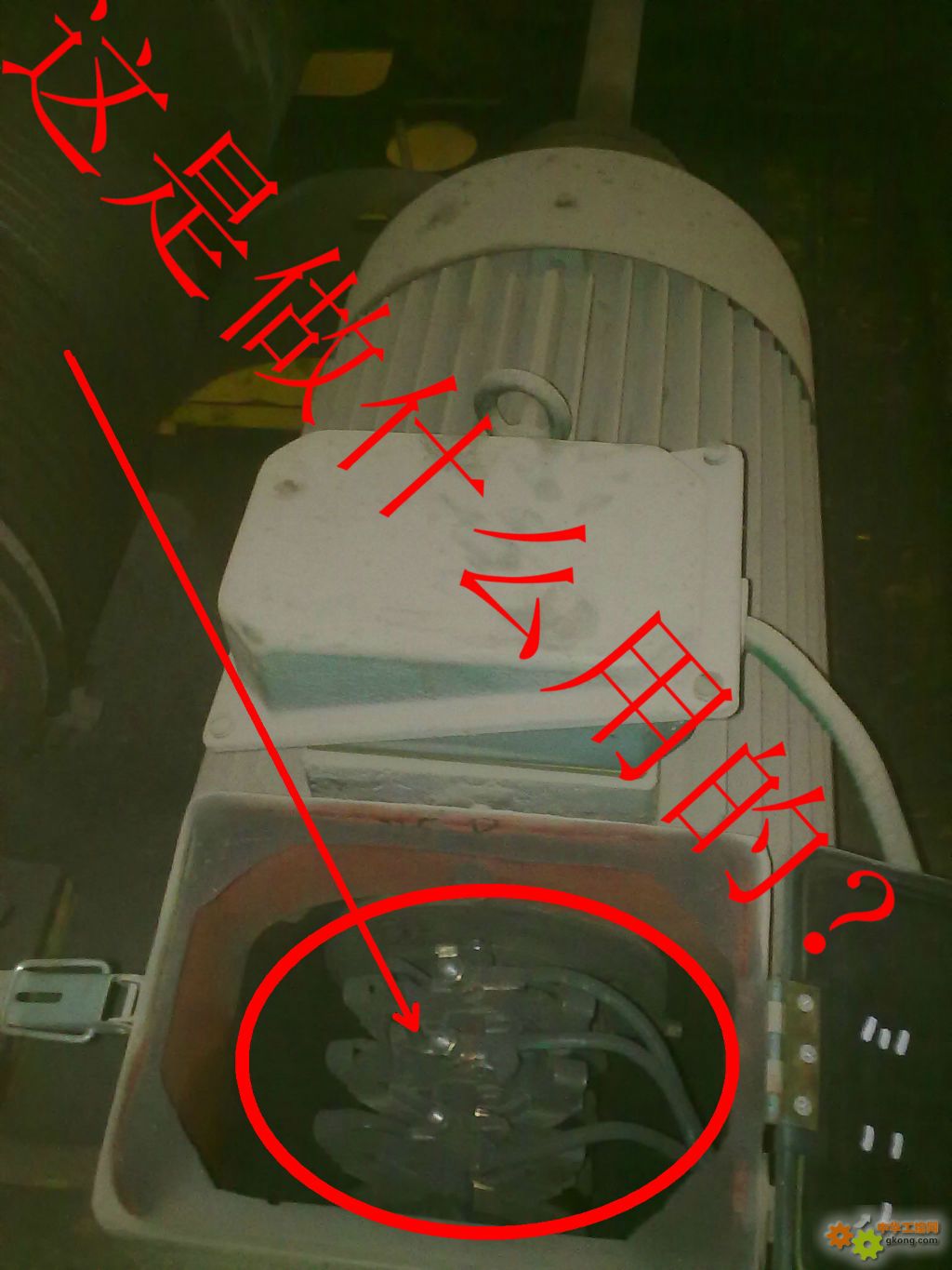

行车起重电机后面的这个是做什么用的? 谢 谢!

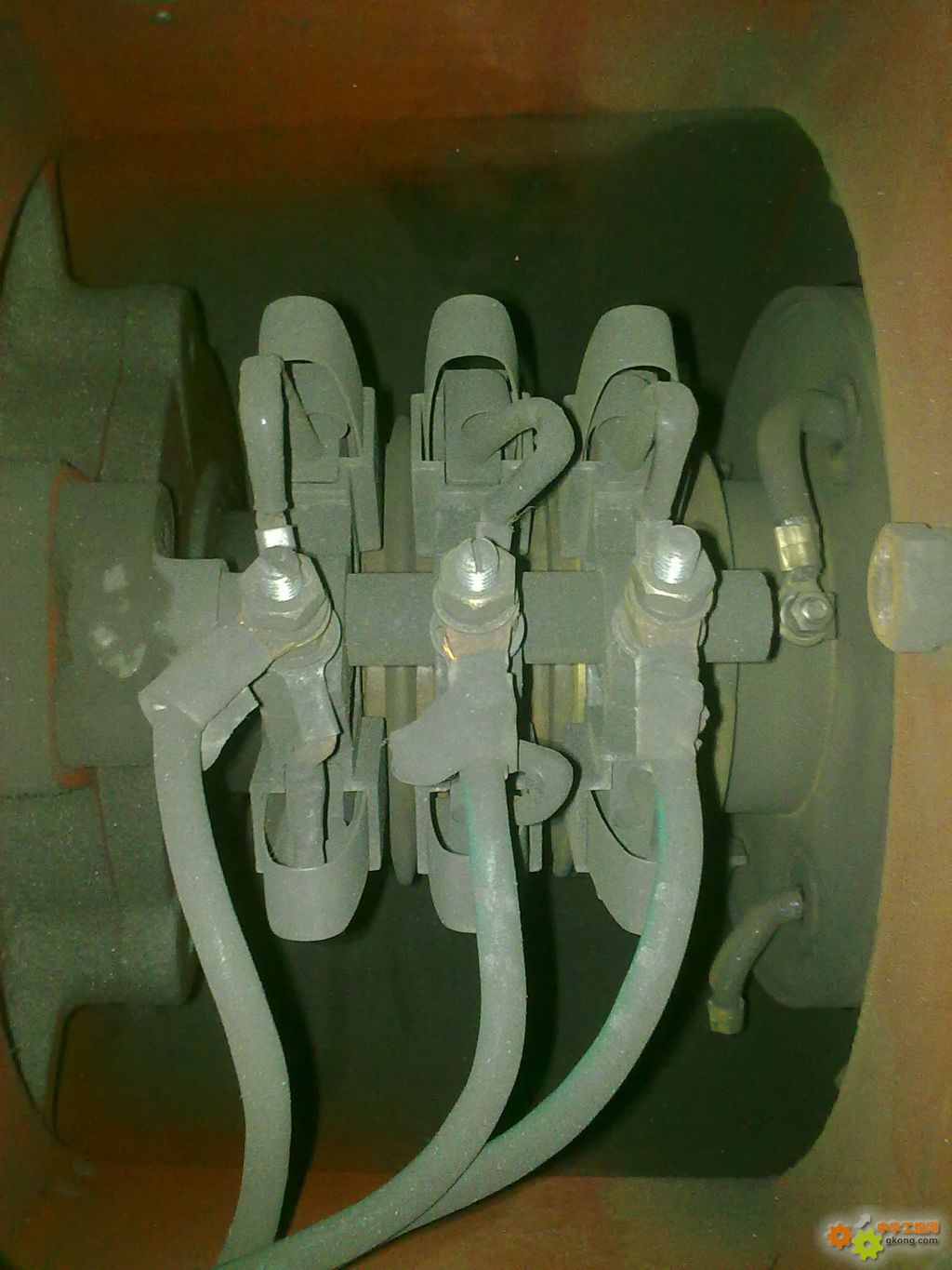

是绕线转子式的马达吧。
应该是调速用的马达,就是马达的转子是有线圈的,那个就是电刷架。

发表于:2014/1/9 18:50:59
碳刷和集电环。应该是绕线式转子电机。

发表于:2014/1/9 19:36:54
碳刷和集电环

发表于:2014/1/9 20:12:59
绕线式电动机,转子的电刷架和滑环。

发表于:2014/1/9 20:27:59
绕线式转子电机

发表于:2014/1/9 20:43:54
行车一般转子都是绕线式
