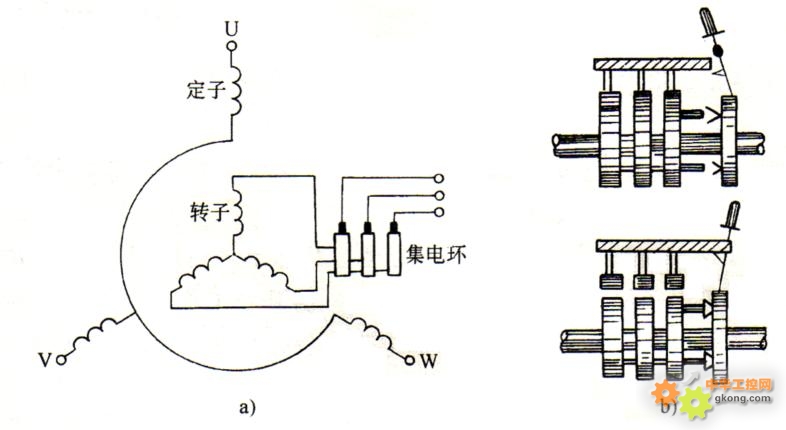

绕线式转子电机

绕线式电机 起动转矩大 启动电流可以通过转子串电阻来减小 通过改变转差率来调整电机的速度

那个是滑环啊、调速的!这个是绕线式电机

    这是绕线式异步电动机,起重设备大多采用,控制采用凸轮控制器串入电阻,改变电机速度,一般行车有3档速度快速、中速、慢速。详细请看附件。绕线式异步电动机调速控制线路
