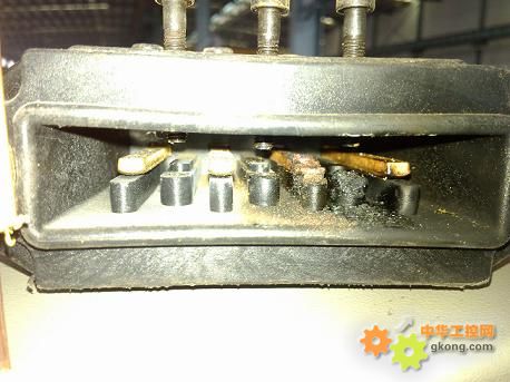

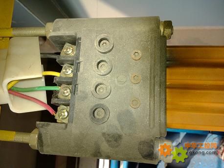

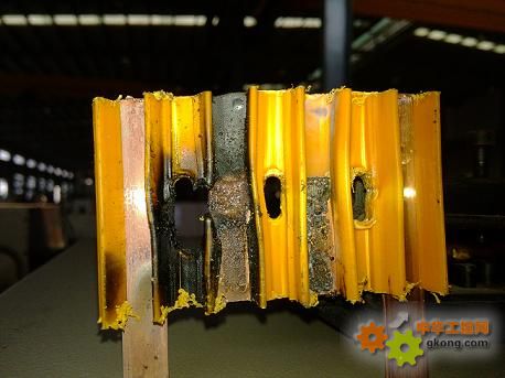

拉紧器与滑触线连接处,如题,上图。

呵呵,行车上的导电滑轨,五金厂吧。
负载短路、进导电粉尘、接触不良。

发表于:2014/1/7 18:23:47
cfg168
在
2014/1/7 18:06:50
呵呵,行车上的导电滑轨,五金厂吧。
负载短路、进导电粉尘、接触不良。
刚用一年,使用率很小。

灰尘挺大的。10月份给一个小公司做了一个行车控制电柜。没有使用滑触线。原因就是行车下面有抛丸机。铁粉灰尘多。用的是软线挂在钢丝上。

看灰尘还可以啊

接触不太好吧 导致接触处电流增大,个人看法

肯定是接触不好引起的,我们公司很多这种东西
