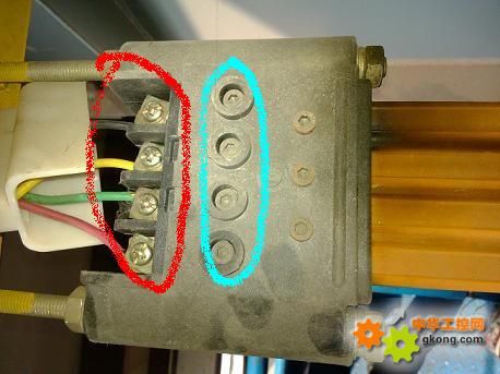

看图分析下主要原因

保修内,设备厂方来修的,想知道对方有什么说法就顺便问了下原因,对方是这么说的:供电电源线是单芯的截面积也太小,螺丝锁不紧发热造成的。
这红色圈内的四个螺丝没锁紧和蓝色圈内四个螺丝没锁紧是有区别的吧?
看红圈内黄色和红色线在螺丝里的接线位置,判断出接线不规范,肯定由此造成接触不良啦!单芯铜线的压线应该向绿线在螺杆的左侧,并且弯一个秤钩形状,这样才能越进螺丝压的越结实;在规范的话,就是冷压线鼻了!

现在的施工单位都是没有规范的。
只要不出事,怎么搞都行。
如果根据规范,这个导线端头的处理就是不规范的。

看灰尘还可以啊
环境不怎么好

我们以前滑线短路过一次

没压好的原因

是碳刷安装螺丝脱落两项火线短路烧毁的把

行车电源用滑速线是美观,但维修成本很高而且工作量比较大,尤其是在环境不好的情况下。

单相磨损,其他电流增大,建议在导轨上抹点凡士林,增强润滑
