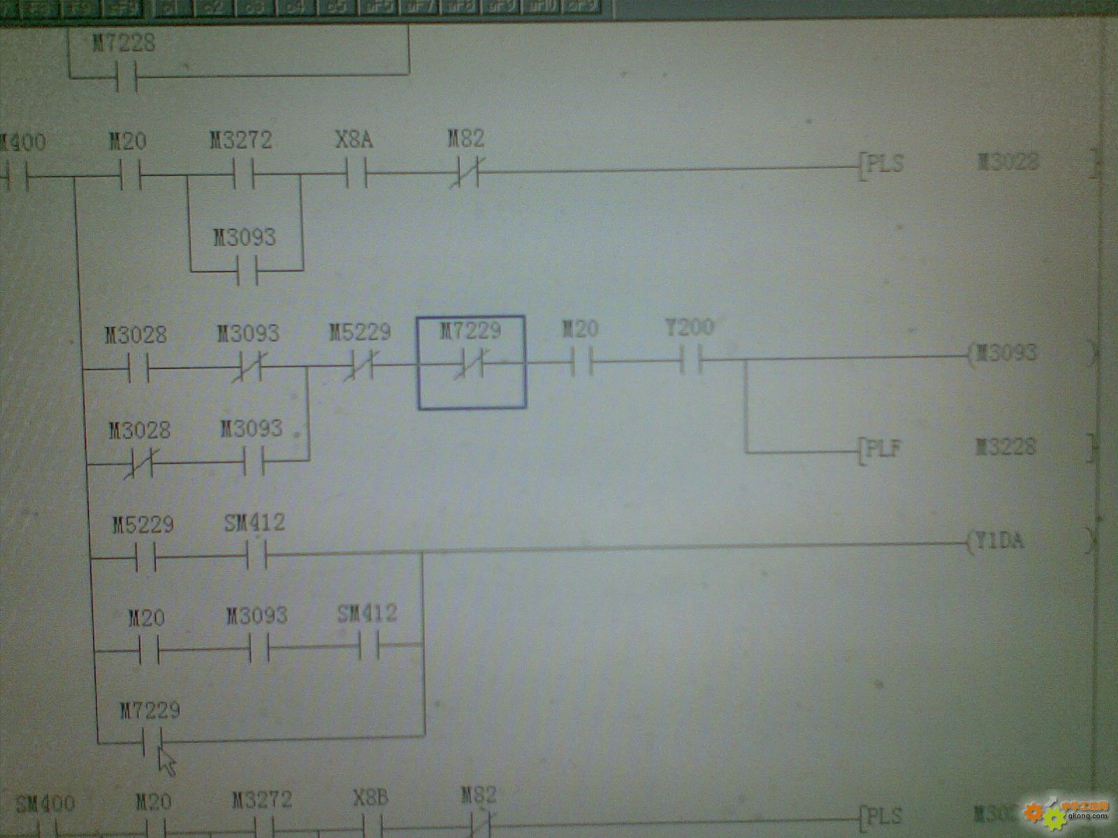

大师们三菱Q系列的M7000以上是什么中继。

经查M7229只有三个,但能自锁。又查不到相关的资料。???????

有接触摸屏吧?问题不是很清楚。

m是普遍的辅助继电器

没有触摸屏的,工作条件是天车左右大跑到达指定位置如X8A时,输出Y1DA开始闪烁到自锁常亮。M7229在梯型图中没有输出的,只有常开和常闭的。天车到达位置时M7229就变为常闭了。

就是通常的辅助继电器,没有特殊的地方,要不你用ctrl+f查找多个字看看,也许会有结果吧!

没有整个程序怎么帮你找这个呀?写法不一样,要换思维找。

有没有K2M7228之类的程序?

没有触摸屏的,其工作是天车左右跑到位置X8A,输出Y1DA一开始闪烁到天车到达指定位M7229会变自锁。有趣的去看:吊机中控控制台1#线.zip,
