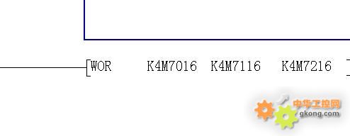

程序有黄色的地方
用语句表看了 也没看出问题
很多常闭点的地址都一样

显示点为11点就没有黄色的地方了,工作条件是天车左右大跑到达指定位置如X8A时,输出Y1DA开始闪烁到自锁常亮。M7229在梯型图中没有输出的,只有常开和常闭的。天车到达位置时M7229就变为常闭了,是什么原因引起,小的不明白。有请大师傅们指点迷津。

以下是引用xfdazhu1999在2013/12/30 22:10:10的发言:
回楼主
M7229从这图片可以找到,K4M7216可以分开来看,等于M7216~~M7231,这个指令是逻辑或运算,当M9029或M7129
中有一个ON或两个都ON时M7229就接通,根据这个分析就可以找出来了,看程序还得一步一步推才找到,你按这个方法就能找到了。
