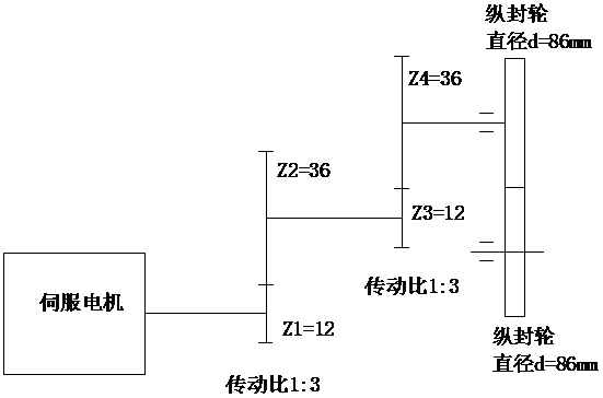

如图所示,伺服电机通过二级减速齿轮,带动最右边的纵封轮一对直径d=86mm的齿轮,已知d=86mm的齿轮200转/min,通过PLC发脉冲控制伺服电机,
怎么计算PLC发出的脉冲频率,脉冲数目,以及伺服电机的脉冲当量?或者说纵封轮转一圈,PLC需要发送多少个脉冲?
看的例子都是伺服电机控制丝杆的,那样的比较容易换算些, 还请高手指点,谢谢!

道理是一样的。看图纵封轮转一圈,伺服电机就要转9圈。如何设置就看你用什么伺服系统了。

看了楼上2位的评论 还是不知道怎么弄

1053370790
在
2013/12/18 13:07:36
你好 是三菱伺服电机+三菱驱动器,分辨率是131072p/rev,
伺服电机的脉冲当量怎么设定,是自己设定吗 比如0.01度/p,也就是转一周需要360/0.01=36000个脉冲?请进一步指点,谢谢!

回复 #4楼 1713355956
可按5楼ZCMY 版主提供的b方法计算。

你好,我想问下按上面例一中设置的电子齿轮比的话,电机转一圈发出的脉冲数是不是等于编码器的分辨率131072?改变电子齿轮比会改变脉冲当量吗? 没接触过伺服,先学习下理论。

回复 #5楼 ZCMY
请问一下,脉冲当量怎么规定的?是不是只有0.01度/p这一种,是人为规定的吗?我买的伺服电机上也没有说脉冲当量是多少?
