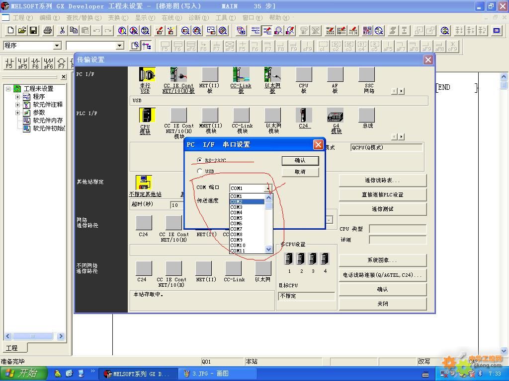

软件写入时跳出指定无法使用的com端是怎么回事,该怎么办?求指导谢谢了

没图啊,跳COM口无法使用的串口是因为没有通讯上,可能是COM通讯的参数设置不正确

另外三菱gx软件在哪里设置com口呢

设置这个很难吗?一会上几个截图……

串口设置错误!或者重装软件试试!

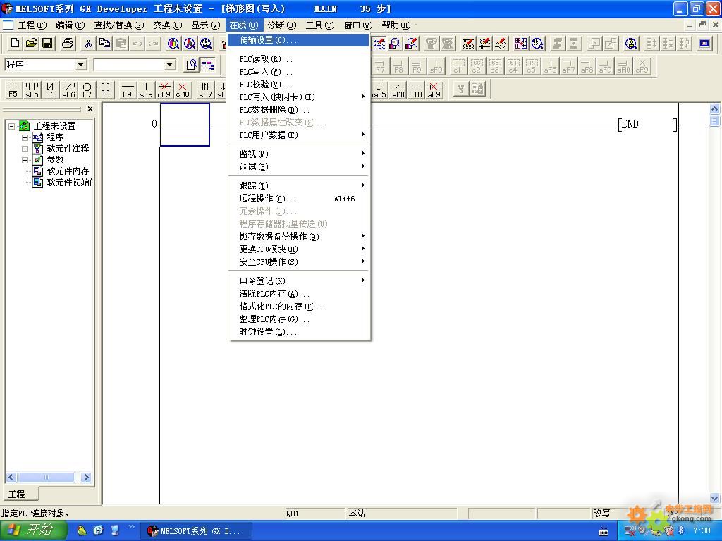

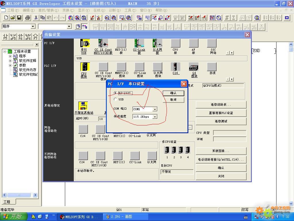

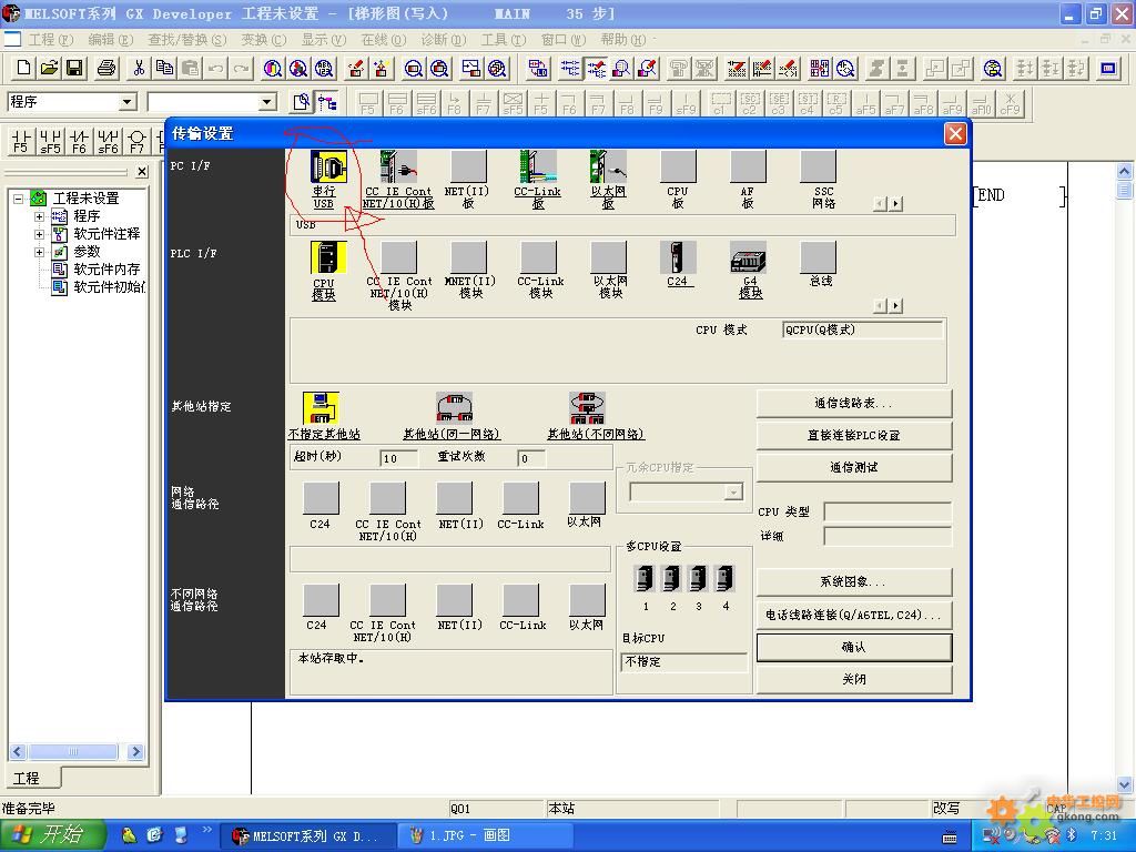

上图了:1,在线,传输设置
设完按确定,确定。
还可以通讯测试下。

请问楼主用的是电脑自带的RS232串口还是USB转出的RS232串口呢???
如果是USB转出的RS232串口,请检查设备管理器的相关设置。
