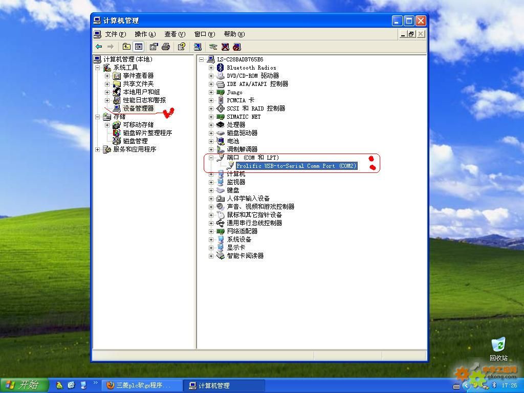

以下是引用zzn6737在2013/12/7 8:11:09的发言:
请问楼主用的是电脑自带的RS232串口还是USB转出的RS232串口呢???
如果是USB转出的RS232串口,请检查设备管理器的相关设置。

如果用USB转COM线,需要安装驱动。在设备管理中看一下实际的COM地址。

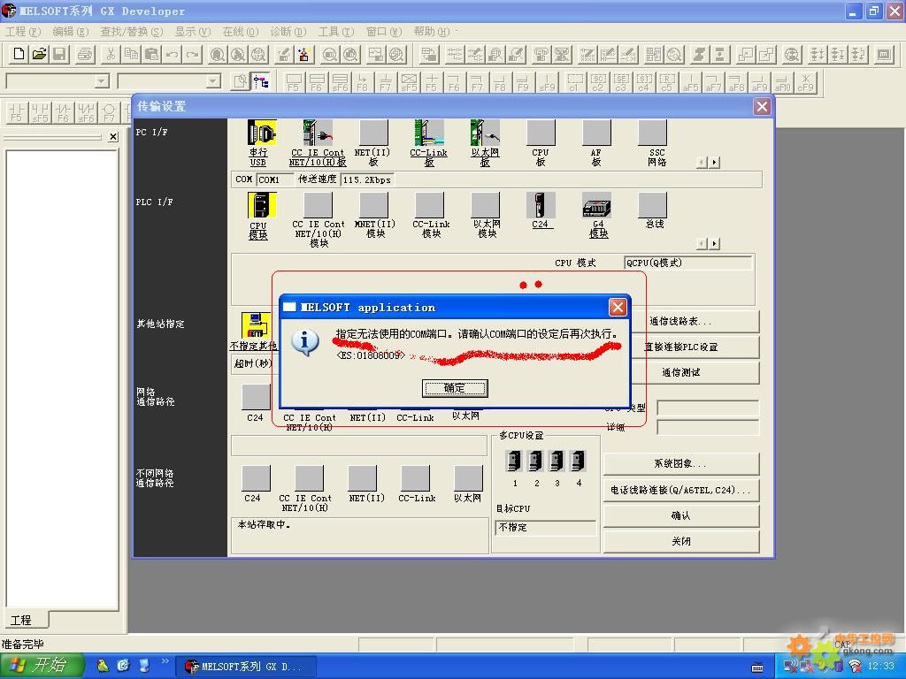

用USB转RS232驱动安装正确后:连线通讯出现如下情形,

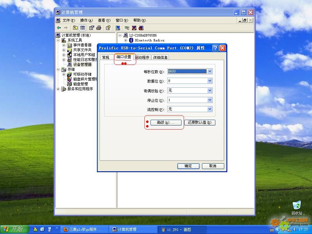

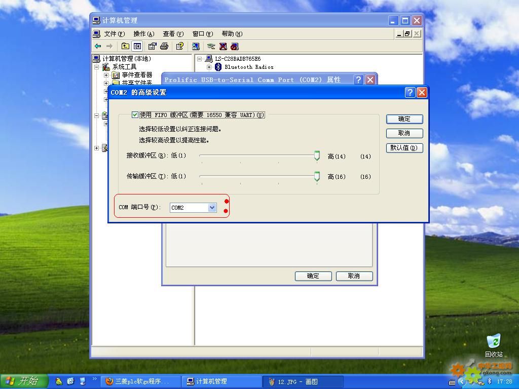

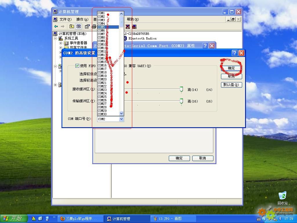

可以检查下电脑设备管理器COM口的设置是否正确:

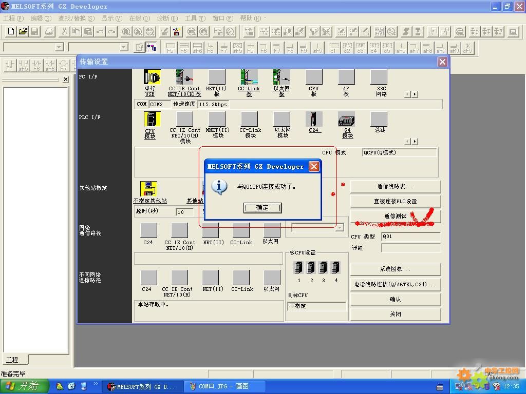

还可以进行通讯测试:

回复 #7楼 zzn6737
首先,好感谢您的指导,照着您的方法做了,COM口的问题没有了,但是现在又出现了这个问题,这个是怎么回事呢,求您解答

回复 #15楼 zzn6737
通讯测试时就跳出这个了
