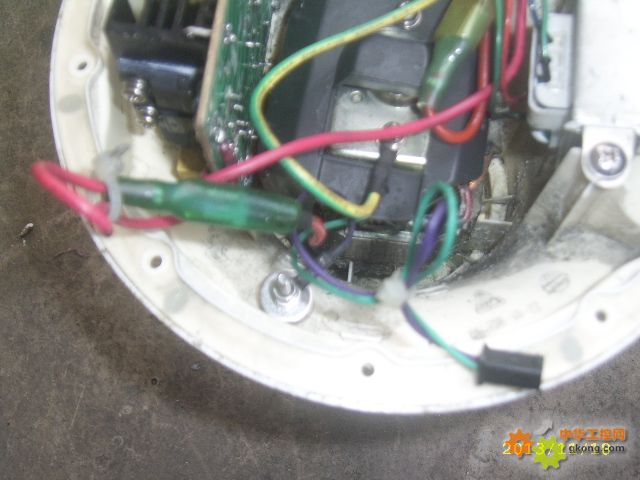

自已用的豆浆机不加热了,打开查,发热管,温控都是好的,放一点水试会加热,放到指定高度不加热,我想是这个传感器坏了,拿下来一看是个不锈钢的罗丝,不是电子的,不知什么问题,拔下那根线会加热,豆浆会满出来。谢谢指教。

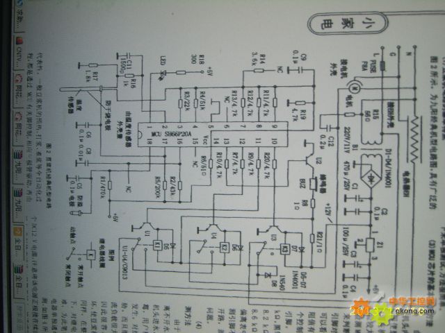

楼主应该去下个相关的电路图看看,网上有,图片上的是液位传感哭喊温度传感器做到一起了,液位传感器的另一脚应该是接地了,很少是传感 器的问题,很多是传感器接到电路板上的高频电容的问题。

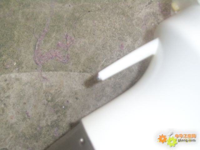

估计这个是防溢管,里面脏污堵死了。
豆浆加热会沸腾,沸腾液位就会上升,如果没有开关保护,其就会通过豆浆机的出口溢出豆浆,所以就设置了一个防溢管,等豆浆到了这个上端的触点处,其就断开加热电路,豆浆机就停止加热,由于豆浆上面有豆浆末,时间长了会堵死这个开关触点,建议清洗一下。

我有个回帖,在原来帖子的2楼有几份九阳的资料,楼主可下了看看。地址如下:
http://bbs.gkong.com/archive.aspx?id=365751&page=1#l1892814

3楼的链接里面说得很详细

谢谢指教,我看了下朋友发的资料,那个叫防溢电极,把防溢电极那根线拔下来可以加热,豆浆会溢出来,接好不加热,我再找下问题,是哪个电阻坏了。我的2个万用表测量不出电阻,一个是电流卡钱表带电阻电压,一个是MF47,没装大电池10K用不了,我在工厂电工,电子真不好搞呀。
