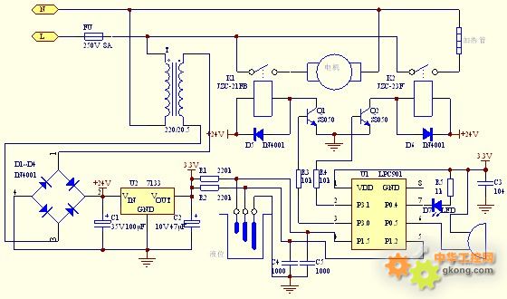

楼主,这是哪个品牌的?有九阳的吗?前一些时间坏了,好长时间没修好!

这是我前段时间修理时,在网上收集的资料。也许对网友会有帮助。

能有清晰的图不?

最可恶的是LPC901的第八脚接地脚居然没接,,,

前两天邦朋友修一台九阳豆浆机,电机不转,碳刷磨完了,可到服务部要换电机一套,开价80元,真的坑爹了,我帮忙2元就搞定。
