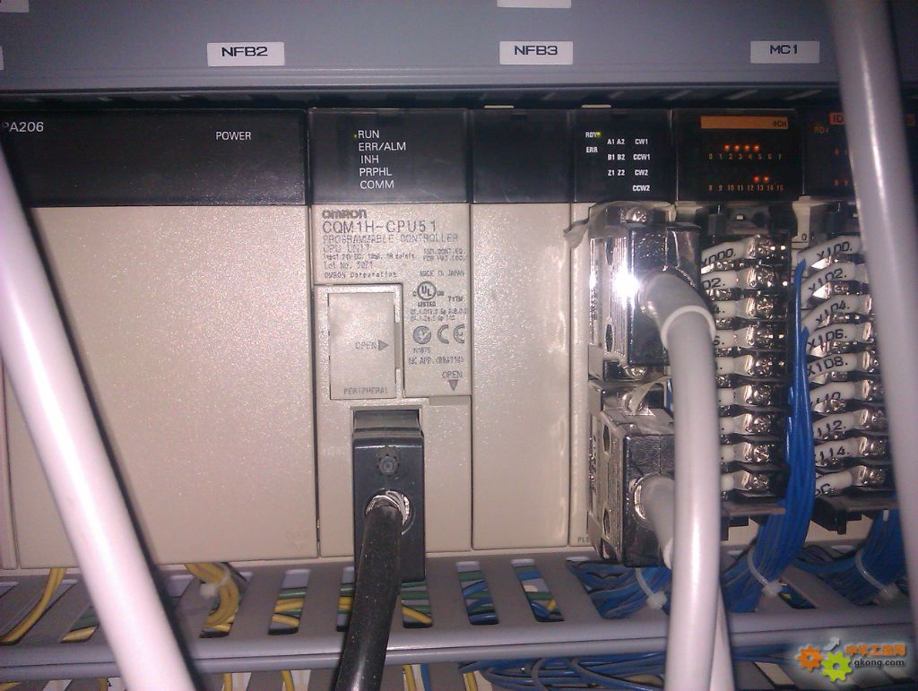

殴姆龙CQM1H-CPU51,能帮我看下图中那个是和PC通信的接口吗?

如图中的,应该 是那个是和PC进行能信的RS232接口,好像左下角那个是的,但是已经用了,这个机子是有触摸屏的,是不是触摸屏的占用了,然后,如果我想把程式序备份的话,可不可以把触屏的线拔了,我把程式序倒出来了再插上,如果不行的话,好像那里面有个像USB的接口,能和PC通信吗?谢谢高手指导

上面的编程口也可以
读取程序无所谓,两个都可以

左下角黑色电缆是,上侧三角符号向右的小盖打开,可见编程口

左侧黑线用于同触摸屏通讯,右侧两条白线用于连接至伺服电机侧
PLC程序的上载和下载,通过黑色线上方的小盖打开的编程口实现!

省钱就用左下口

不可以,这个电缆要买需要好几百,能找到那个件可以自己做。
你就用左下口吧,最省事,也最便宜。

感 谢各位高手的详细指导啊,还有一点我想请问下,因为左下角的那个黑色的和触屏通信用了,我想关机关电源,拔下这个插头,然后开机开电,再用232的线和PC通信,这样子操作对吗?通信用的232的线是不是就是普通的232的线材,用232转USB的可以不?

呵呵;上面不是还有编程口在的;
用这个口连电脑最好;
