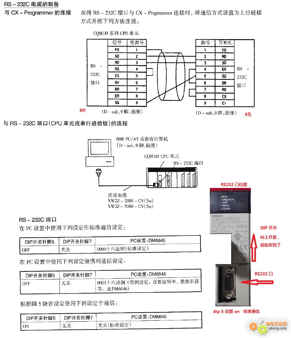

楼主展示产的线材有卖 的不?给我个联系方式啊

你的电脑有232口的就  直接一根CS1W-CN226电缆 (PLC外围端口连接电脑232口),没有232口再买一条CS1W-CIF31电缆 (232转USB  需装驱动),这是我昨天问过欧姆龙技术员,然后自己公司采购寻的原装线分别是689元和1100元,自己在淘宝买的国产电缆加开篇总共159元

刚好昨天湖州的一客户让我帮搞CPU51;
上面的是编程口,只要你PLC正常就可以通讯上;
下面的RS232接口,如果你连触摸屏的话,可能通讯协议与电脑不一样,需要更改后才能连上电脑,再连触摸屏的话又需要改回来,所以还是用上面的编程口方便,虽然价格上高了些,但一次就可以搞定;

你根本就不用费那么多事,按系列步骤做好了
1.先做个通讯电缆,9针对9孔
    PLC           PC
     2  ---------  2
     3  ---------  3
     9  ---------  5
   4-5            4-6,7-8
2.计算机要有RS232,没有配一个USB--232,要装驱动哦
3.PLC断电,移除原连接232口的电缆,打开小盖,检查DIP开关5,如果为OFF, 置为ON.
4.连接好通讯电缆。
5.PLC通电,使用CXP软件,新建一个工程,选PLC为CQM1H 51,设置通信参数为标准,选计算机的com口。
  也可以使用自动在线功能,但这个功能有缺陷,有失败。
  如果你不会使用cxp软件,那就先学习后再来做你要做的工作。
6.链接PLC,上传程序,如果有密码要求,你就放弃吧。
7.断开链接,PLC断电,DIP 5恢复原位。
8.将原来的电缆装好。
注意传送方向,如果要密码,就不要再做了。
示意图

rs232线的做法这里找到了

以下是引用wbdx998448在2013/9/13 17:07:43的发言:
两个都是可以与电脑连接的通信口,我都用过,欧姆龙的编程很难做的,我做过几次都不成功,花了100块买一条编程线
你真有钱
rs232口就三根线,难做?
即便上边的小口(10脚),要与计算机连也只要3跟线,关键插头难找。

做232的 正常水平的基本都可以做
水平不行就买条
