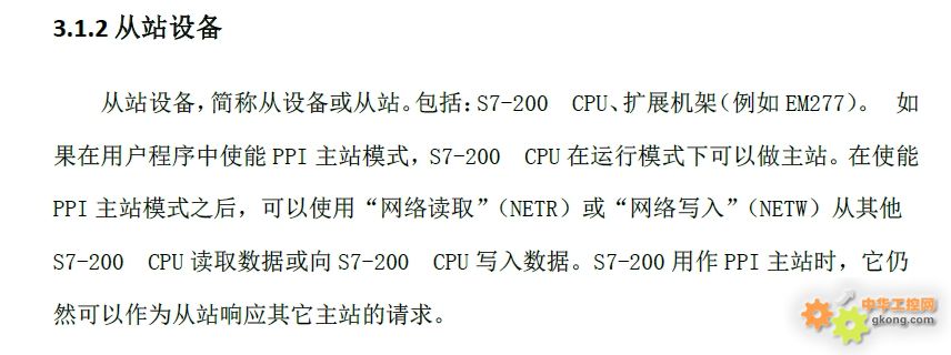

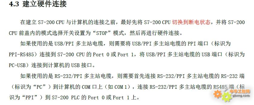

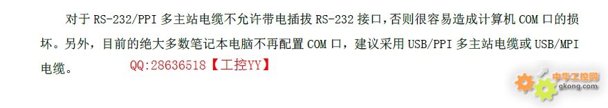

                   绝对精通S7-200 【PPI】通讯(1)
      PPI协议是专门为S7-200开发的通信协议,S7-200 CPU的通信口(Port0、Port1)支持PPI通信协议,S7-200的一些通信模块也支持PPI协议,STEP 7-Micro/WIN与CPU进行编程通信也通过PPI协议

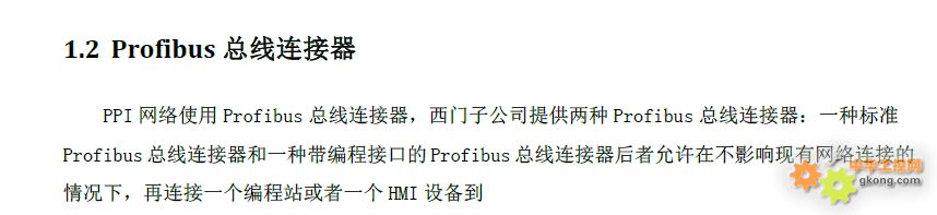

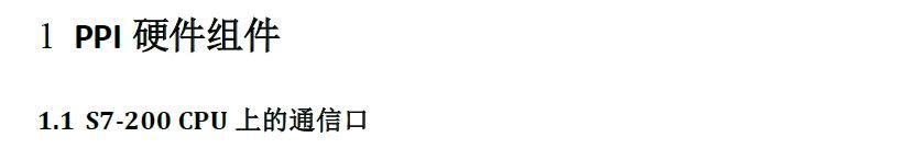

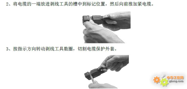

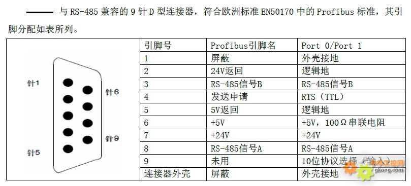

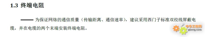

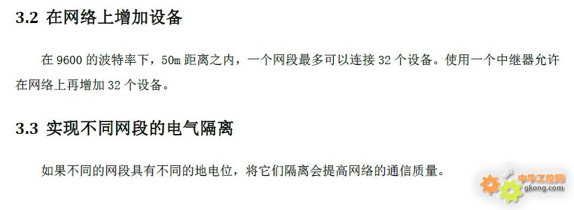

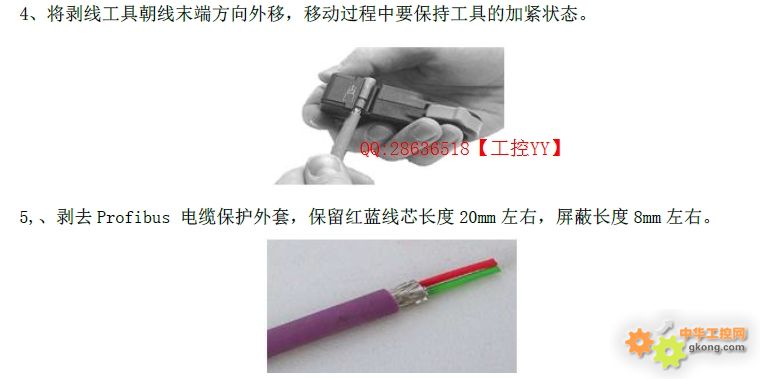

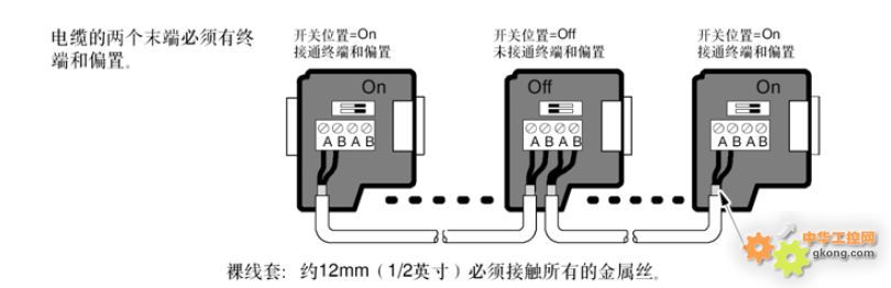

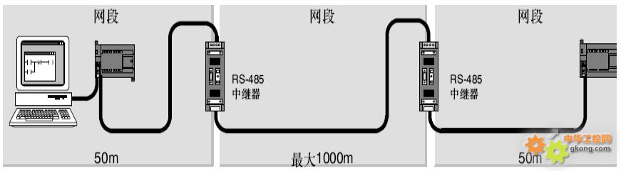

                         绝对精通S7-200 【PPI】通讯之硬件
          S7-200 【PPI】通讯之硬件包括:PPI硬件组件、 S7-200 CPU上的通信口、  Profibus总线连接器、  DP电缆制作、   RS-485中继器、     PPI网络连接。掌握这些,现场通讯基本就没有问题。通讯硬件设备完善,通讯干扰问题就会大大减少。
