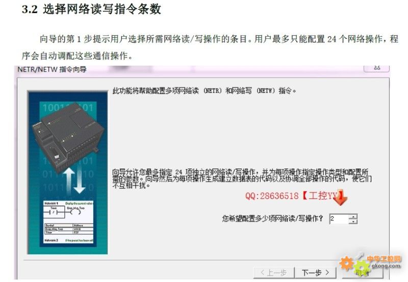

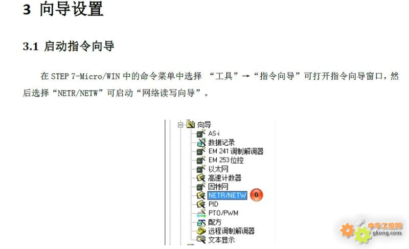

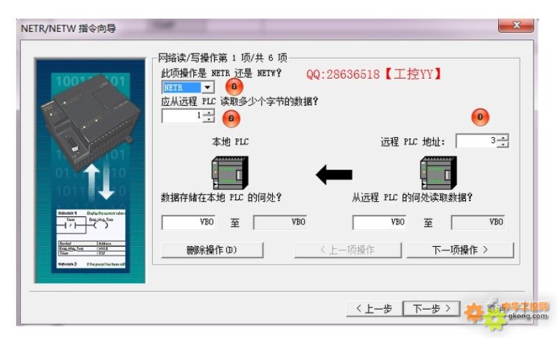

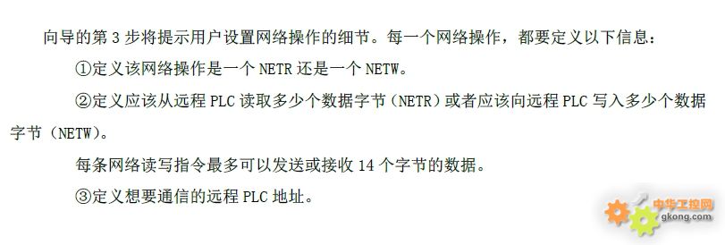

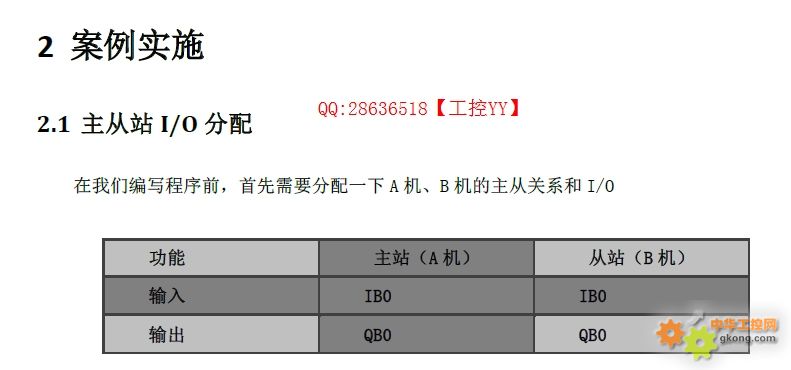

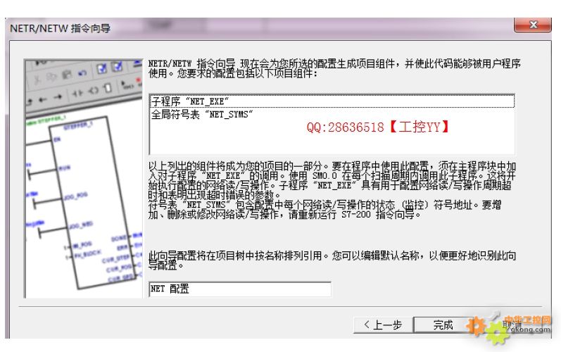

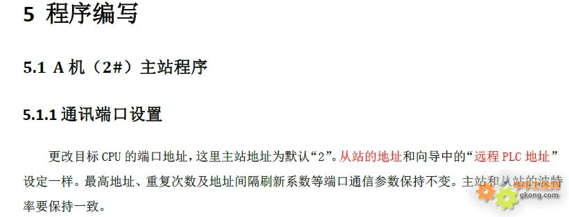

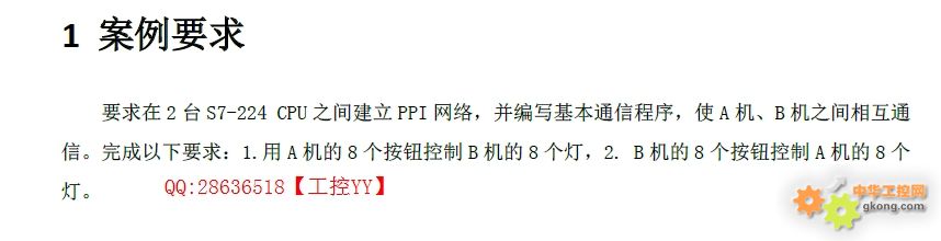

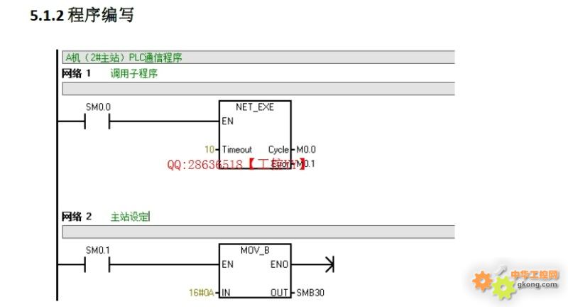

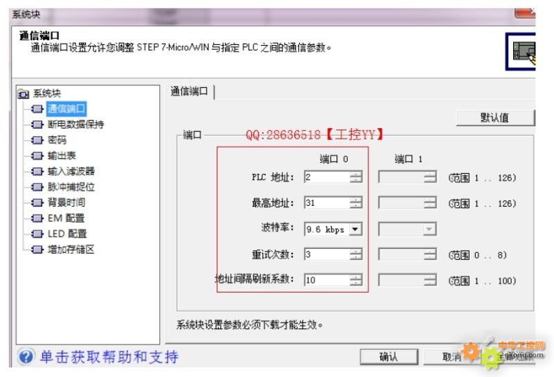

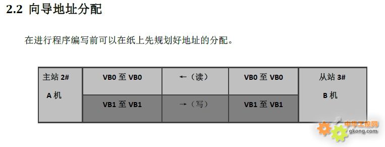

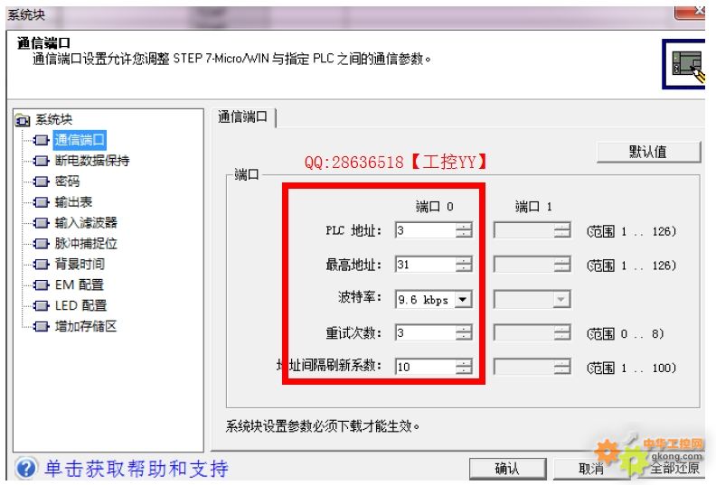

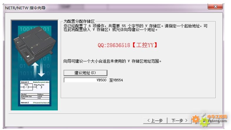

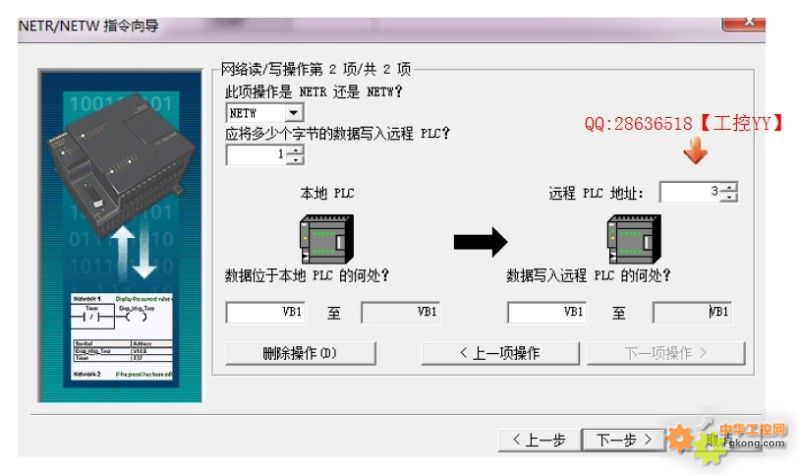

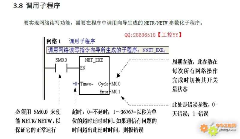

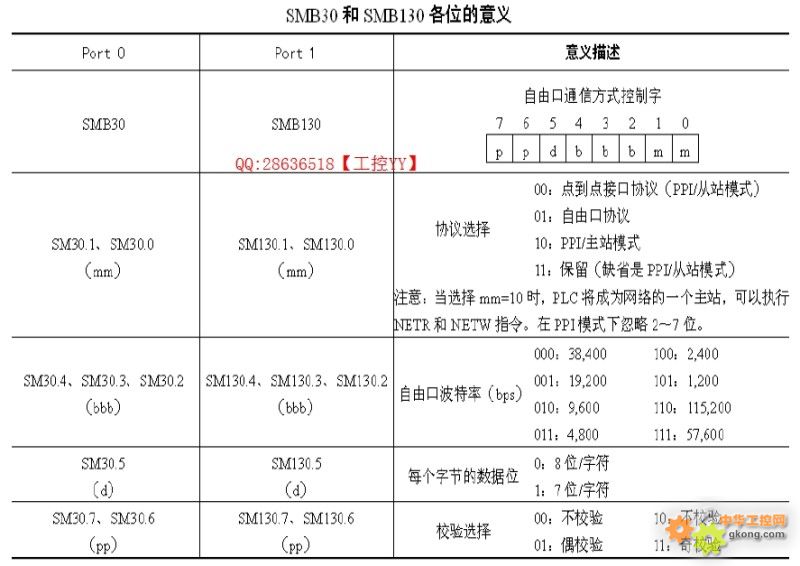

通讯从以下方面学习:硬件,端口,数据映射,PPI向导,程序编写。本文利用向导做出PPI通讯,做2台S7-200 PLC之间的PPI通信。
