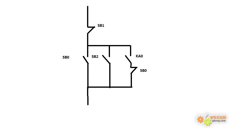

这个电路本来是想达到这样的功能:
按SB0点动;按SB2自锁;按SB1停止。
但理想跟现实总都会有些差距.........

弱弱问一句:SB0-1放在KA0自保点前面行不行?????????

把停止按钮换成急停带锁按钮就行了。按下急停可以点动行吗?这个电路里的KA0反应没有那么快,响应延迟的几个毫秒吧,但是按钮比它快得多,所以点动经常会自动保持。

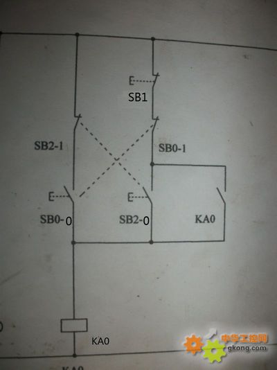

如楼主所说,把放在自保点前面是不是行的。
此图的主要功能是按钮互锁,防止两个按钮同时按下的误操作。

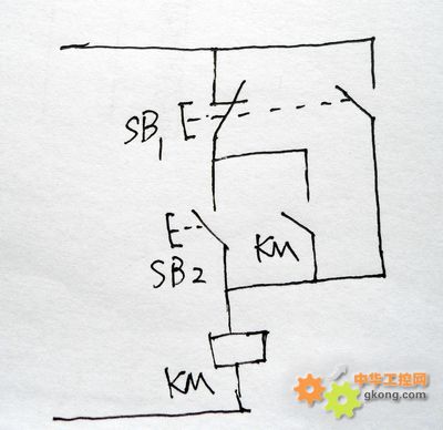

停止是总线SB2一1不需要用的,简单电路被你弄复杂了,SB0的常闭放在接触器常开上方或下方就OK了。

支持这个做法。

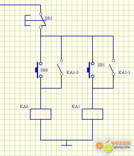

这个电路还可以这样接线:

6楼的图好,学习了

还是再用个中间继电器区分一下吧
