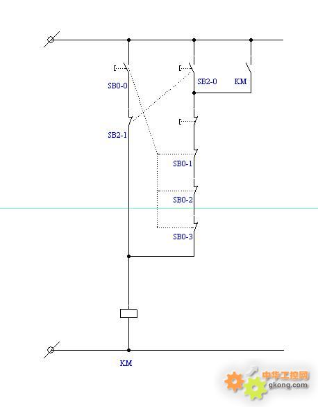

不是练脑子。
是我在实际工作中设计出电路,但做出来的效果却不稳定(手动式经常会自锁)。现在我在点动按钮上再套一层两个常闭触点,结果手动时就再没有自锁了。

这个电路,怎么搞也有弊端,不如延时处理就可靠了。或搞两路,各是各嘛。点动就是点动,连续运行就是连续运行。那多可靠呀。要不来个logo!?嘻嘻嘻

支持6楼

是的,延时就稳定了

要是理想点就加个小中间继电器,控制接触器的线圈,
