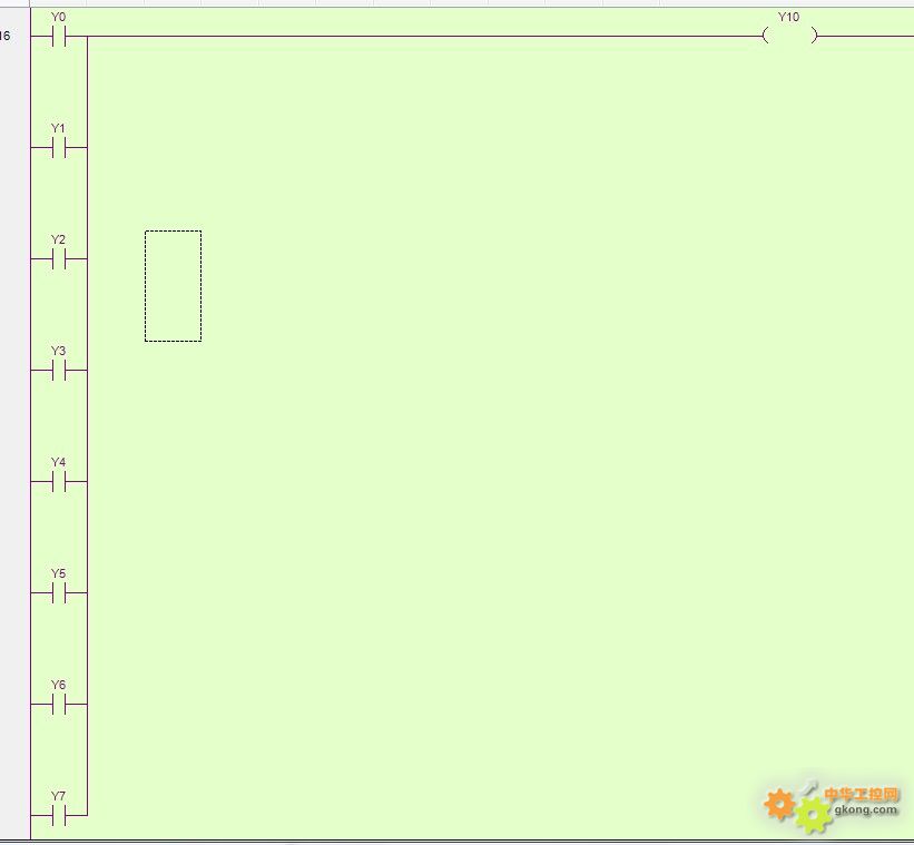

再次请问 这图能如何简化?

m8000-----------------[mov k2x0 d0]
1---------------[mov d0 k2y0]
试试!!

两个传送是并联的!!

如果是三菱的就可以 LD> K2Y0 K0 OUT Y10,但看你的图片像是信捷的,信捷的是连续16个字节。

偷懒做的程序不好用,你还是老老实实的按上面写吧。

LZ 刚才看错题啦!!以下才是正确的,!!!!
m8000------------[mov k2y0 do]
┊--[>d0 k0]------out y10

wushulin
在
2013/6/17 12:06:17
同感!

不知目的是减少梯形图行数、还是减少指令数?
从逻辑上说,原图是比较直观的;当然,前面介绍的用接点比较指令,也容易理解。

Y版说的对,吴工也有道理

现实的项目应用不会在乎多这两条程序的。。。
