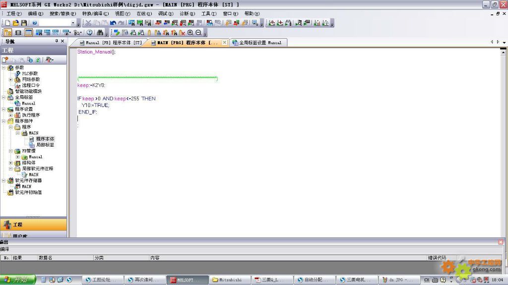

以下是引用405605679在2013/6/17 12:22:40的发言:
LZ  刚才看错题啦!!以下才是正确的,!!!!
m8000------------[mov k2y0 do]
      ┊--[>d0 k0]------out y10

偷懒做的程序不好用,你还是老老实实的按上面写吧。

在你技术练精之前,还是老老实实的按你原来的编吧;

都是并联的,已经很简化了

试试这个
wdtx2011
