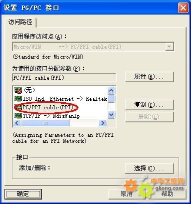

楼主们,怎样把编写好的程序下载到计算机上面,可以帮帮我,谢谢你们了,最好说详细步骤,表情

呵呵,我说错了,应该是把在计算机编写好的程序下在到plc里去,楼主们最好说详细步骤,小弟在这里谢谢你们了

回复 #3楼 2421569050
点击那个蓝色的下载,

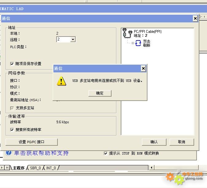

回复 #3楼 2421569050
我单击了对话框出现,usb   多主站电缆未连接或找不到usb

发表于:2013/5/20 16:31:35

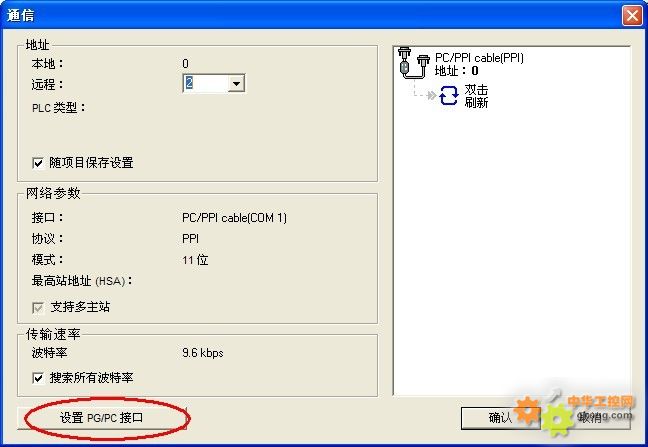

用的什么PLC?S7-200是需要用PPI电缆的,或者你的设置有问题?实在搞不懂打电话问客服

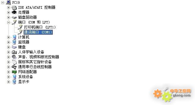

回复 #5楼 2421569050

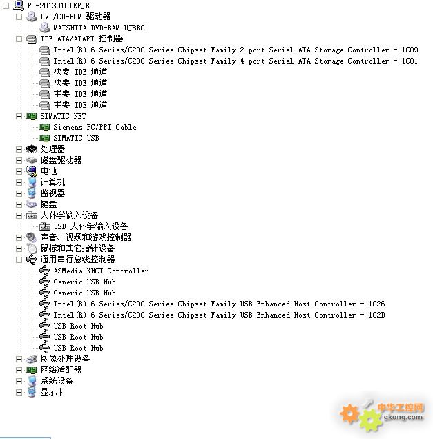

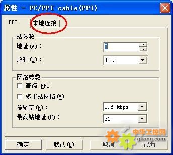

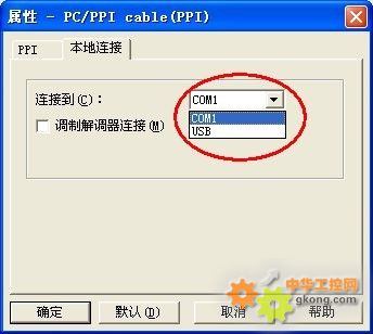

你右击“我的电脑”打开设备管理器 端口是USB还是COM1,然后打开程序按照我发的截图找到之后选上USB或者COM1

回复 #7楼 1351368686
QQ截图20130520211453
楼主我资源管理器没有通信接口
QQ截图20130520211827
都是什么情况,我怎样才能解决这些问题

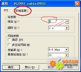

楼主,你的本地地址怎么是2?
是不是这里设置错误了?
