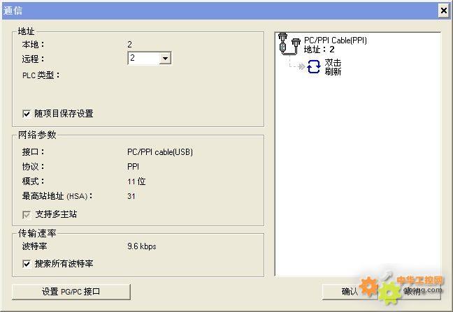

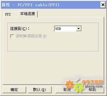

回复 #10楼 1351368686
楼主我用的是西门子PLC221我看到它是2,还有本地连接只有USB没有什么COM,这是什么情况啊,麻烦你了

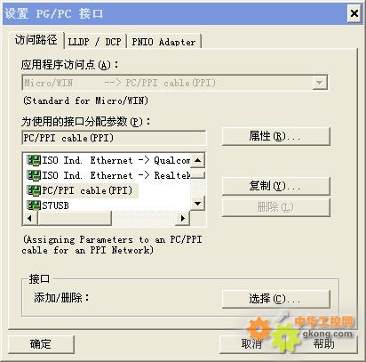

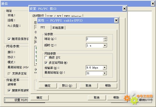

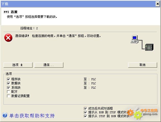

回复 #11楼 2421569050
唉。你电脑也找不到端口。你用别的电脑看看能不能下进去。注意电脑端口要和PLC连接一致。如果别的电脑可以,你换一根USB插口的通信线连你的那台电脑。我也遇到过连接不上的情况一般都是设置不匹配。应该没有大问题。我也好久没用了,记不太清楚了。
