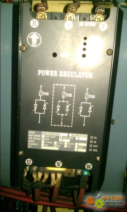

不太清楚具体是什么,各位说下了

是不是可控硅!

软启动吧~~~~~

控制电机的应该是软启动器吧
楼主你把型号发一下

三相可控硅调速?

就是一个三相的SSR/SCR
台湾泰矽电子有限公司的早期产品!
这个一般就是快熔和双向晶闸管坏,控制板很少坏,很耐用的,内部用的是BUSSMANN熔断器 IXYS(艾赛斯)模块

台湾泰矽现在的产品都有数码显示了;这是比较老了;
现在产地移到广州了;

power regulator 功率调节器

是啊,就是调功器,这个一般用在控制电阻炉加热方面的。

调功率的!不知道接的是什么负载~
